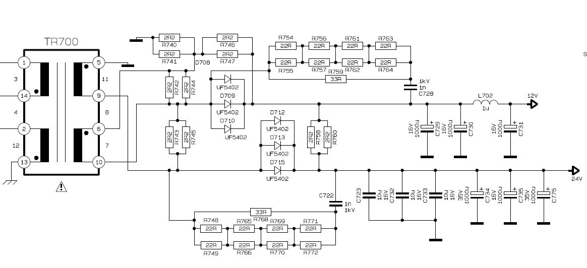

Může mi někdo ze znalejších objasnit, proč turek staví takové zhovadilosti, viz třeba ty řetězce rezistorů a ty paralerní diody na sekundáru?
Je to pěkné kurvítko, měl jsem na stole už třetí tuhle desku a vždycky byla jedna z těch diod té trojice UF5402 nazkrz. Navíc některé verze těchto PSU tam mají použity třeba 3x Schottky SB5100 100V/5A !! Živí to akorád LED podsvícení a signálovou desku, tak proboha co tam s tím..
Televize už mi pustily, ale tohle mi tedy dostalo..
Celé schéma zdroje v příloze.

Mně to spíš připadá jako pyrotechnika, použitá při oddělování jednotlivých stupňů nosných raket. :wink:

Setkávám se s tímto u SMD, kde by s normálními watážemi nešlo dosáhnout požadovaných hodnot. No a ty diody, asi taky kvůli proudu. Ale je to prasárna, každá z těch diod bude mít jiné Uf, tak je ta s nejnižším nejvíc namáhaná a odskáče to jako první.

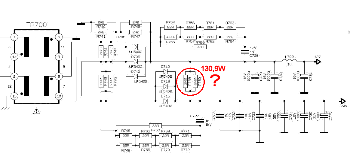

Zůstávám u té pyrotechniky:
:wink:
Těch odporových dvojic je tam několik. Nebo něco nevidím.

Michal22 ma pravdu, je to kvoli tomu ze chcu silou mocou pouzit SMD a tak to riesia takto aby to bolo vykonovo spravne dimenzovane.
A prasarna? Najväcsia prasarna bola ked som videl v jednom domacom kine LG pralelne zapojene 2*7805. Okolo jednej uplne hnedy plosak a nedal sa na nej udrzat prst a ta druha vlazna...
Evidentne sikmooky sudruhovia kaslu na rozptyl parametrov.

S takovým bastlem nechť jdou do řiti.. U téhle telky měnili ten zdroj v rámci záruky už dvakrát a teď krátce po záruce to kleklo znovu.. :twisted:
Ta placka tahá necelých 1,5A za plného provozu. Nasázel jsem tam dvě rychlé BYM26C a běží to v pohodě, stav: vlažné.
Na téma paralerní diody ve Vestel zdrojích je na netu několik debat na zahraničních fórech, zajímavá je třeba tahle nebo tady

Dostal se mi na stůl stejný exemplář zdroje se stejnou závadou, D710 proražená. Je zajímavé, že se prorazí vždy D710, alespoň takto jsem to vyčetl i ze zahraničních fór. Ta D710 je nejdále od trafa. Tady bude mít asi vliv topologie desky než Uf diody, pochybuji že na pozici D710 vybírají největší zmetek.
Osazeny jsou SB5B0
já tam nechal na zkoušku jen jednu diodu a je po 12ti hodinách provozu jen vlažná. Jen s jednou diodou má zdroj zvlnění cca 70mV, s každou další diodou zvlnění roste na 100mV a 150mV. To se mi zdá celkem dost
telka odchází z domu pouze s jednou diodou. Majitel je této skutečnosti informován.
