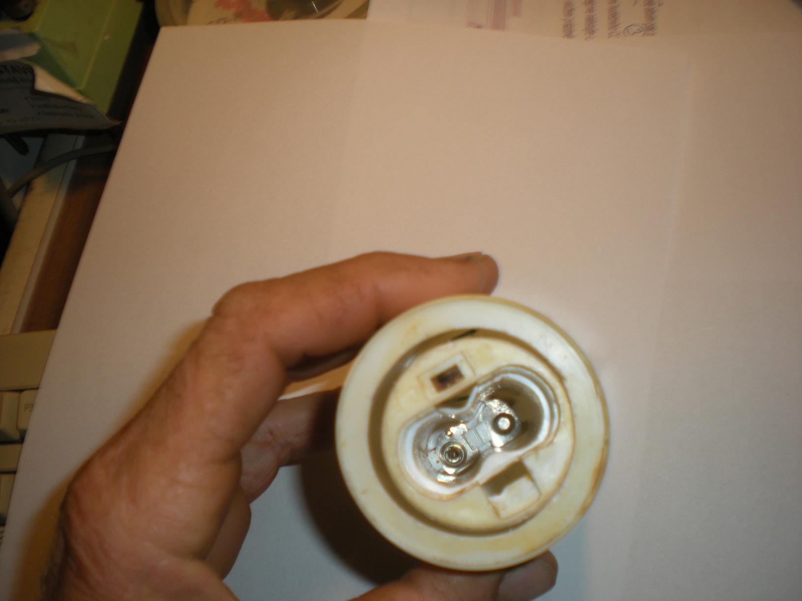

Uz som taku niekedy rozobral a opravil ,mam to niekde aj napisane ako rozobrat ale v tolkych veciach by som to hladl dva dni.Skusal som ju v bode č1 otocit,aj vylupnut ale nejde to.V dode č 2 ta asi nepojde vylupnut.Mozno je to zalepene,vdaka.

Je to svařené , vzal jsem to dole dokola nožem . Je tam jen samoblik , takže uhnilé nohy nenahradíš , škoda práce .

BOBOBO dik,nevies ci v bole č2 to mam vylupnut (oddelit)alebo v bode č1 aby som to velmi nedolamal?Minule som to lachko rozobral.Kontakty su uple zozrate od hrdzy,ale ja to prerobim ,vyuzijem.

Uřízl jsem to v bodě velkého průměru 2 , vyhodil shnilý vypinač a zavřel tavnou pistolí . Za týden nám ji z hrobu stejně někdo uklidil .

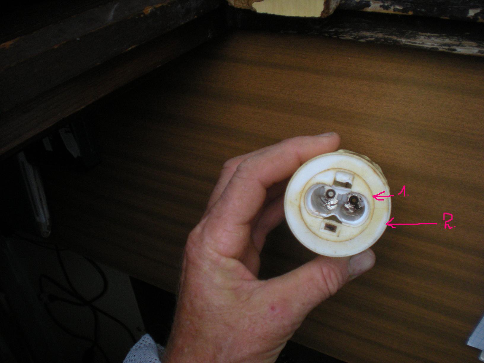

Dam sem sposob ako som to tu urobil ja,ktory mozu mnohi zaciatocnici vyuzit aj v inom pripade.Navrtal som dookola diery priem .1mm a vybral,potom smirkovym papierom zacistil a moze sa to napr.tavnov pistolov spojit.

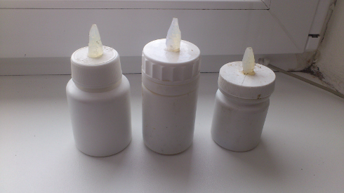

Mozno pre inspiraciu :)
Cervena LED 10000mcd, vnutri dva alkalicke AA clanky a BF245 zapojeny ako zdroj konstantneho prudu. Vydrz svietenia viac ako 3 mesiace :)
