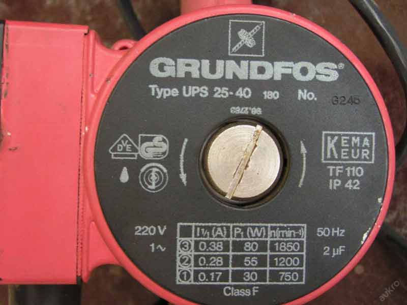

Trochu mě překvapuje, že točky asynchronu jdou regulovat jen skluzem skoro na 30%...
(27.65 KiB) Staženo 122 x

Taky jsou docela zvláštní ty otáčky - asynchron mívá buď cca 2850, nebo 1450 ot/min. Nějaká varianta motoru, co pracuje trvale v oblasti vysokého skluzu?

Asi to bude nějak jinak. Tvoje podezřívavost je na místě. Při tak velkém skluzu by se ani nedalo mluvit o "konstantních" otáčkách. Lítaly by strašně moc při malé změně zatížení.

Tak na co je na čerpadle tabulka 3 rychlostí( a asi i nějaký přepínač), když "Nikdo nekontroluje otáčky čerpadla . Stejně ve většině případů běží naplno " ?
Neklade otopný systém různě velký odpor podle délky a světlosti trubek, počtu zatáček, druhu radiátorů,... Pak na třetí polohu (750ot/min) pojede čerpadlo úplně jinak rychle ve dvou různých bytech. To by asynchronní motor dělat neměl.
Takže pro jistotu, jak je to podle tebe technicky udělané, aby mělo čerpadlo tři rychlosti podle štítku?

Olchor píše:Trochu mě překvapuje, že točky asynchronu jdou regulovat jen skluzem skoro na 30%...
To je dáno charakterem zátěže, kdy vyšší otáčky znamenají vyšší moment. Pak lze řídit napětím, potažmo skluzem. Už jsem tu o tom psal (diagram na konci vlákna).

Ono to tak bude - ta regulace. Jen si myslím, že ventilátorový průběh momentové křivky zátěže nebude shodný s vodou (ale samozřejmě, že to nevím, jen si to myslím, (pro BOBOBO)). Přeci jen voda je nestlačitelná a záleží na tom, kudy ji čerpadlo musí hrnout, zatímco ventilátor už neví o tom, co je 1m daleko od něj.
A že tedy deklarované otáčky (např.750/min) budou podle situace v praxi třeba poloviční nebo dvojnásobné.
