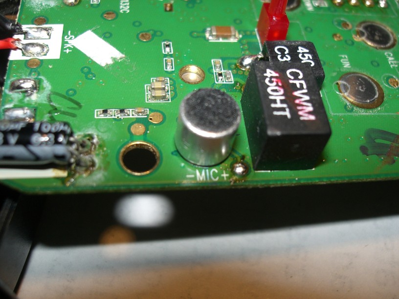

Zdravím,
mám rozebranou PMR radiostanici u které nefunguje mikrofon.Mohl by být buď vadný mikrofon,nebo špatný kontakt v konektoru pro přídavné sluchátko/mikrofon nebo něco co se neoplatí vzhledem k cene řešit. +a- na desce předpokládám ,že je to elektretový mikrofon ,ale jak je zapojený konektor pro připojení mikrofonu (JACK) ?.
Děkuji

Na mikrofon by mělo jít napětí DC kolem 1 - 2V. Takže je napětí na mikrofonu? Pokud ne, je na konektoru? Prochází konektorem?
Pak se do konektoru vrazí stereoJack, ohmetrem se zkusí kde je GND, voltmetrem se zkusí kde je napětí pro mikrofon, připojí se "elektretová kapsle za desetikačku"...
Když tak koukám na ten kondenzátor vlevo, které PRASE se na té staničce už podepsalo?

V jacku je rozpínací kontakt, který zasunutím konektoru odpojí vestavěný mikrofon a připojí místo něj externí. Jakýkoli datasheet takového konektoru by ti to prozradil. Zaklíčuj PMR a změř, je-li elektret napájen, potom uchop osciloskop, dělej do mikrofonu bububu nebo huhuhu a zkoumej směrem od mikrofonu k modulátoru, kde signál ještě je a kde už není, problém je mezi tím :-)

90% takových závad je způsobeno konektorem pro externí mikrofon.
Pokud se stanice nosí v kapse, dostane se do konektoru bordel a pak když se zasune konektor externího sluchátka/mikrofonu, ten bordel je vytlačen do strany a namáčkne se do rozpínacího kontaktu. Potom při vytažení tohoto konektoru, již rozpínací kontak zpátky nesepne . . .
Další závadou jsou konektory špatně zaletované a mechanickým namáháním konektoru konektorem externího mikrofonu, dojde k utržení jeho vývodů od desky . . .
almas píše:ale jak je zapojený konektor pro připojení mikrofonu (JACK) ?
schema se těžko shání . . .
chce to vzít "šlusmetr" a měřit kudy vede . . .
