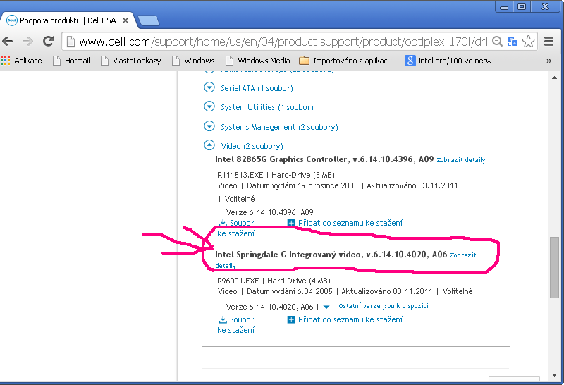

tiktak1953
Příspěvky: 3953
Bydliště: SK -Žember-ovce
#15 Příspěvek od tiktak1953 »
Tento ovladac by to mal byt?
(39.68 KiB) Staženo 119 x
