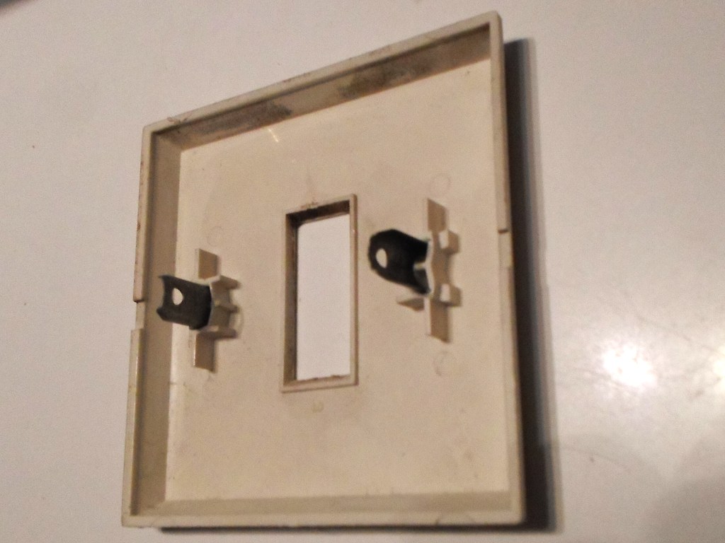

Uprostřed výšky víčko podeber střídavě zleva a zprava šroubovákem (jsou tam pro něj vybrání), je jen nasunuté pomocí takových "úček" v upevňovacím třmenu.
SAM_0398.JPG- (109.74 KiB) Staženo 109 x
