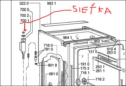

Na vstupe by mohol byť malý kovový,alebo plastový filter-sieťka. Či nie je zanesený smetím z potrubia.
edit...obrázok z inej umývačky
(36.36 KiB) Staženo 132 x
