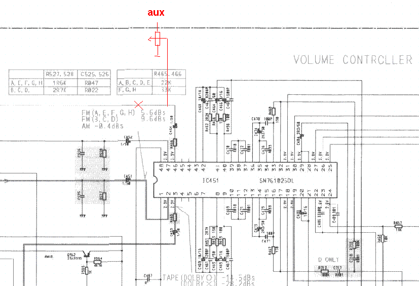

Schéma by mělo být totožné s KEH-1400, akorát že nemám vzadu ty cinche (jestli ještě něco nevím, ale prý by to mělo být jinak totožné). Schéma zde:
http://elektrotanya.com/pioneer_keh-140 ... nload.html
Nevíte kde mám ten vstup vrazit aby to neořezávalo?
Zrejme kazeťák nebudeš využívať,tak rozpoj vetvu z dolby do SNky(nožičky 3a46) a vlož tam na skúšku dvojitý potenciometer pred kondenzátory.Pre zopnutie procesora na tento vstup bude treba aktivovať mechaniku MGF.
Šlo by to aj samostatne využitím voľných vstupov (4,5,44,45),ale zrejme menu nepodporuje externý vstup.
11.PNG- to isté aj nohe č.3

Ten potenciometer môžeš po odskúšaní a nastavení nahradiť odpormi,aby ti tam nezavadzal.

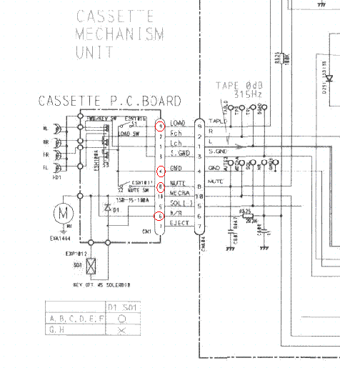

Na konektore pre kazeťák sú to piny 6,8,9 pripojiť na GND, ale v akej kombinácii musíš odskúšať. Ale zrejme len pin 9 LOAD a 4 GND.

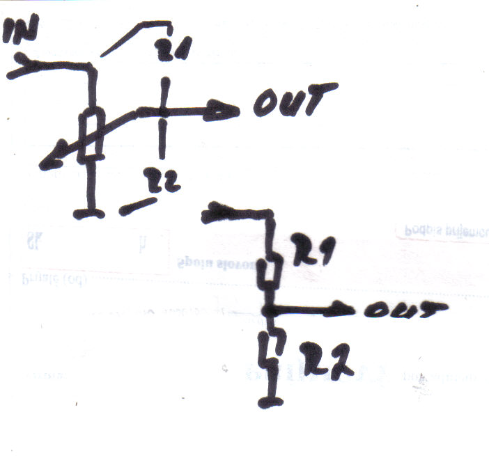

Pokiaľ to ide dobre bez potenciometra,tak by stačil jeden odpor na IN voči zemi ... cca 47kohm len,kôli tomu,aby vstup "neplával" po odpojení zariadenia od AUX.
