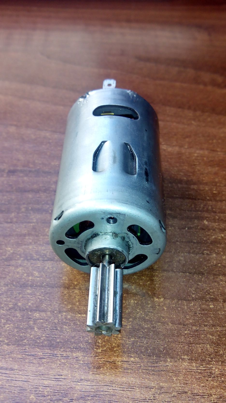

Oprava motorceka 12V, 3A

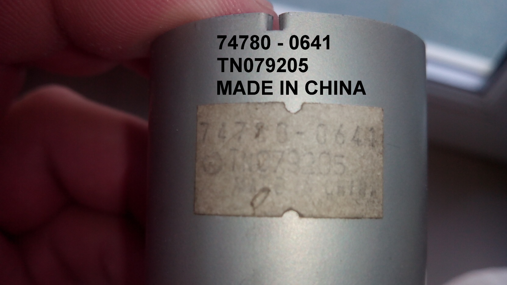

IMG_20141028_075256.jpg- (242.59 KiB) Staženo 123 x
IMG_20141028_064101.jpg- (276.78 KiB) Staženo 96 x
Pokud ti takhle motorek zlobí, mohla by být přerušená část vinutí, poškozený komutátor nebo třeba i posunuté kartáče.
A na to jsi přišel jak? Zkoušel jsi to někdy změřit? Vinutí rotoru bude skutečně v desetinách ohmu a to i když bude jedno vinutí přerušený. Všechna tři jsou totiž zapojená do trojůheníka ev. do čtverce, pokud jsou čtyři.

mattock808- zkus motorek znovu rozebrat, vyfotit jak komutátor, tak kartáče, taky zkus změřit odpor mezi jednotlivými lamelami komutátoru.
