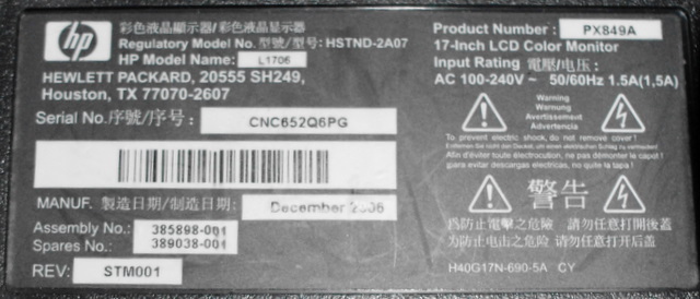

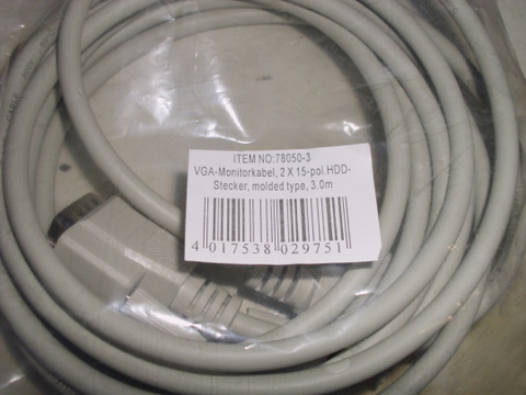

Zdravím přispívající . Měl jsem dva tyto kousky . Jeden rozbitý display , druhý zobrazoval jakoby dvě kontury vedle sebe-jakoby rozšířený tmavý prostor mezi pixely . Tak jsem je zkusil zkřížit . Po montáži jsem ještě bez úplné kompletace-bez masky s krycími tlačítky jsem zkusmo přiúpojil . Zdálo se OK , jen malý jas . Tak jsem vlezl do nastavení a přidal . vypnul , domontoval a znovu zapl . Jas se zvýšil nad potřebnou celikost a chtěl jsem snížit . Zatímco poprvé byly nápisy v červené , tak se nyní ukazují v zelené . Zjistil jsem , že visí tlačítka . Uvolnil jsem , ale OSD jde jen v zelené a z menu nelze postoupit . Jsem snad v SM? Jak z toho ven ? Jinak zobrazuje OK , krásně v barvách i ostře . No a přitom jsem zjistil , že levný kabel viz níže je nepoužitelný . Zůstane jen mazanina . Nekupovat , prodává ho zde často frekventovaný profiprodejce .

Asi bych se vrátil do bodu, kdy to bylo O.K. a zopakoval postup. :wink:

To už jsem udělal , jelikož je to pro mne , tak jsem vrchní tlačítka utrhl . Ale při vyvolání OSD se objeví v zelené a nejde ze zkladní nabídky pokračovat .
