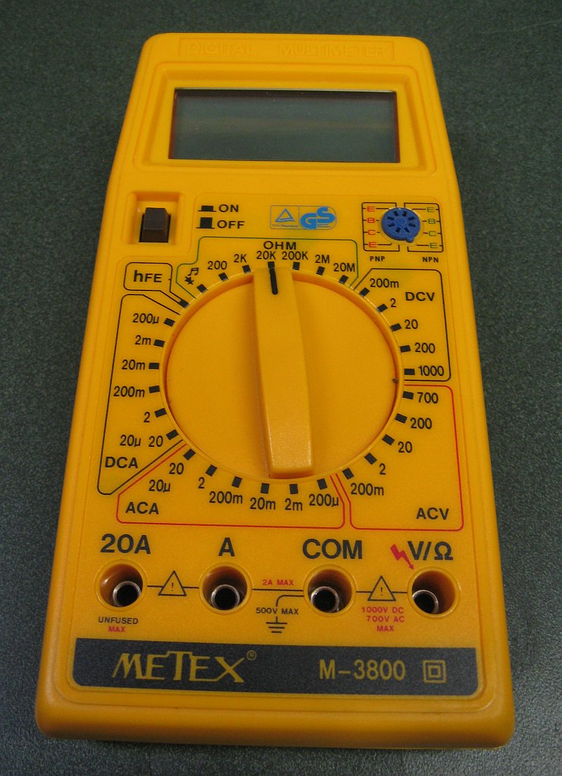

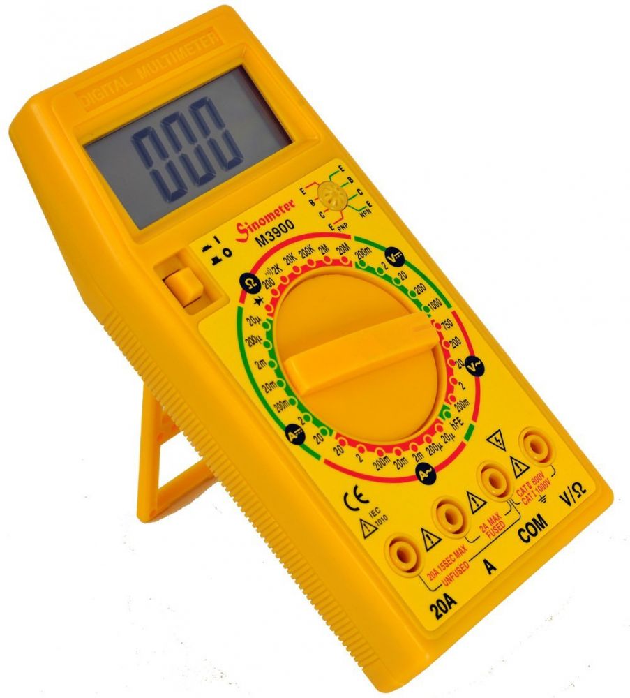

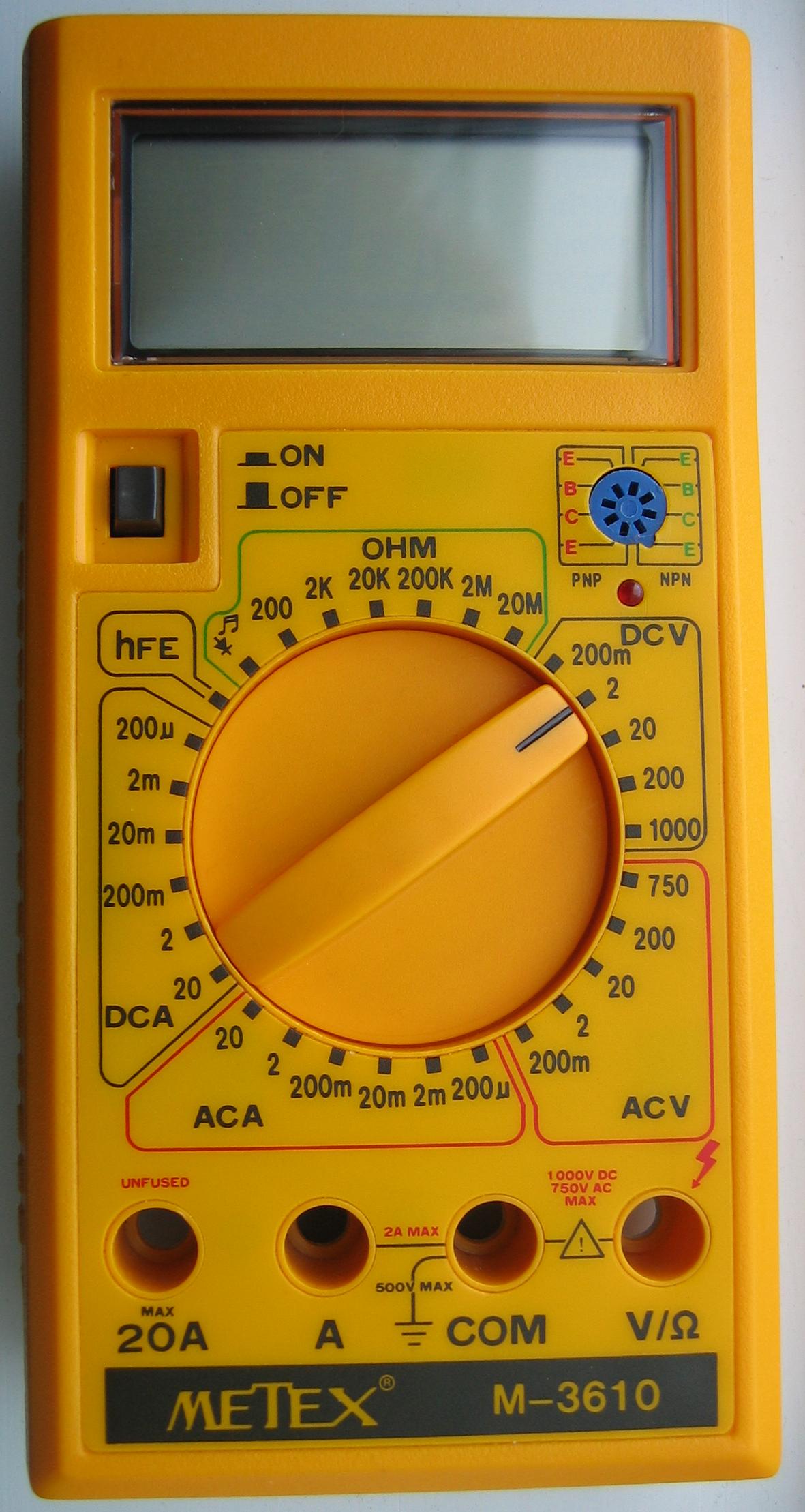

Samostatný vypínač není zrovna dobrý, protože se sám zapíná při náhodném stisknutí třeba při převážení multimetru. Mnoho multimetrů Keysight a Fluke nemá samostatný vypínač.
Pokud samostatný vypínač, tak nejlépe zahloubený. Bohužel, vyskytuje se to dosti málo.
Metex už pravděpodobně zaniknul.
(234.24 KiB) Staženo 143 x
(175.38 KiB) Staženo 135 x
(82.68 KiB) Staženo 141 x
