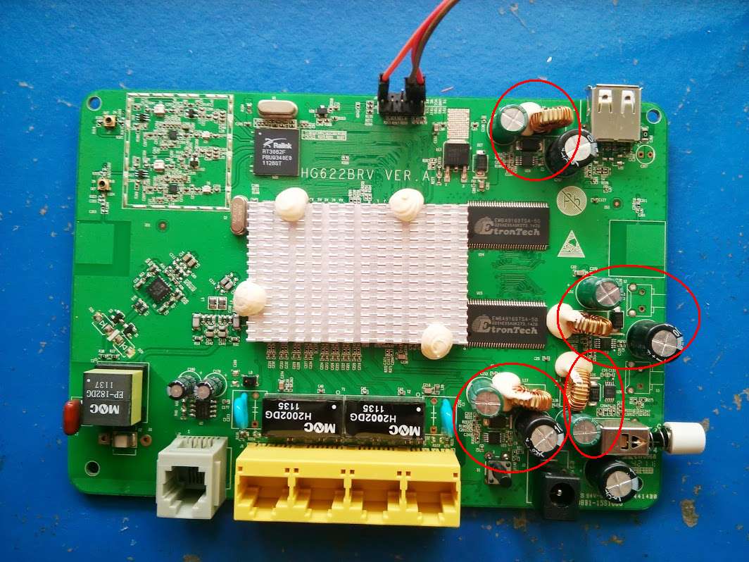

Z ničeho nic přestal svítit napětí zdroj dává měřil jsem ho až na první elyt na desce...
Nějaké nápady?
vavy píše:Z ničeho nic přestal svítit napětí zdroj dává měřil jsem ho až na první elyt na desce...
no a dál ???
. . . těch zdrojů je tam víc
hg622_zdroje.jpg- (118.4 KiB) Staženo 205 x

Proměř ještě tu diodu a to co vypadá jako tranzistor, co je u toho konektoru na vyfoceném obrázku nahoře vpravo nad chladičem. Možná to co vypadá jako tranzistor jsou dvě Schotkyho ochranné diody proti sobě.
Co se týče napětí 3.3 a 5V je v pořádku. Ale jak se dívám to má i telefonní zásuvku. Takže by tam mohl být i step up měnič.
