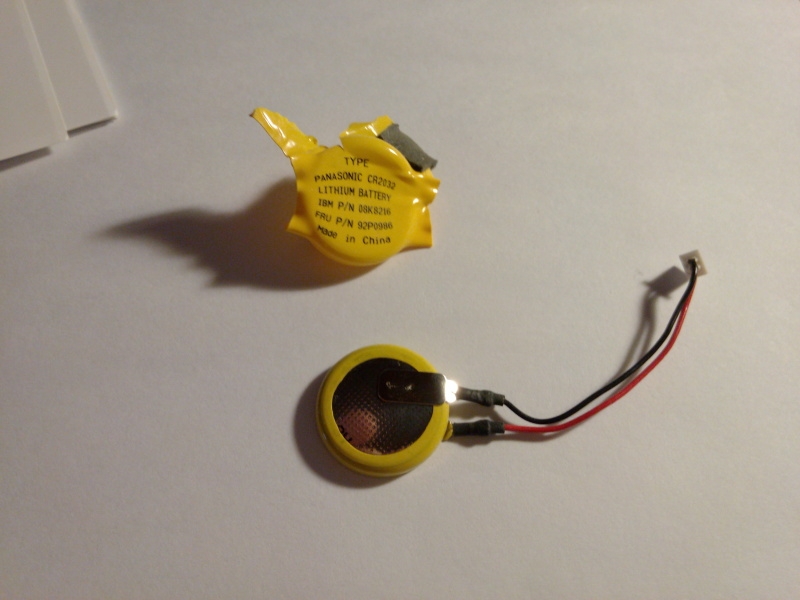

Zdravím, v příloze zasílám fotku staré vybité CMOS baterie z IBM Thinkpad. Potřebuju si vyrobit novou. Jak naletovat - nalepit kontakty aby to vypadalo jako na originále a hlavně to vodilo ? Baterku CR2032 si už koupím.

Dělaly se i s nabodovanými páskovými vývody. GM ji má do tišťáku, nebo má držáky.

nejlépe možná koupit cr2032 s pájecími vývody, nebo dát normální do pouzdra, asi bych na ni nepájel

aha, tak to jsem envidel. ja jsem nasel například na GME pouze jednoduchou baterii bez vývodů.

sr71 píše:nejlépe možná koupit cr2032 s pájecími vývody, nebo dát normální do pouzdra, asi bych na ni nepájel
Taky bych to asi řešil takto - tu normální pak koupíš (kdykoliv) v každém "hokynářství" :wink:

Jednou když byla opravdu nouze jsem to vyřešil dvěma pružnými kontakty, které jsem přiložil na obyčejnou CR2032 a celé to stáhl smršťovací bužírkou. Kupodivu to funguje už 4 roky.

Vývody pájet na pouzdro nelze, článek ztratí těsnost. Řešil jsem to přiložením kontaktních plíšků a stahnul jsem je k pouzdru omotáním izolepou. Prakticky stejné jako řešení Honzy-dy. Není s tím problém, práce na pár minut.

Ano, clanok sa pri spajkovani okamzite znici.
Raz som do nejakeho smejdoveho fotaku potreboval nahradny clanok, bol tam nejaky mensi typ a miesta malo. Zobral som 2-pinovy "jumper", prispajkoval kablik, piny mierne ohol a medzi ne vlozil clanok. Nasledne prilepil a zaizoloval.

Že se článek ohřátím poškodí, že se ohřátím poškodí "těsnění" po obvodu, je ta lepší varianta. Mě při jednom experimentu udělala "bum" a bylo co uklízet...

V GESU ti na počkání nabodují pájecí vývody na jakýkoli článek za cca 10 Kč .
