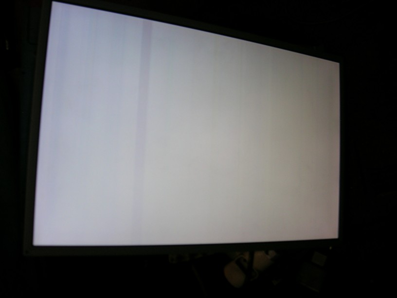

Zdravím vás kolegové..Sestřenice mi sem dala tento acer s tím,jestli bych se jí na něj nekoukl,poněvadš jí přestal jet..Příčina je taková,že když připojím signál z vga kabelu,obraz na necelou sekundu naběhne a potom se ihned rozmaže v slaboulinké čárečky..Viz foto..Monitor sem rozebral a nic na první pohled jsem neoběvil..Zdroj je ok..Nemá někdo tucha,co mohlo odejít?

TCON, zdroj, panel? Asi to budeš muset otevřít a začít měřit. Pro začátek, na TCONu bývá v napájení polyswitch, je to excelentní kurvítko.

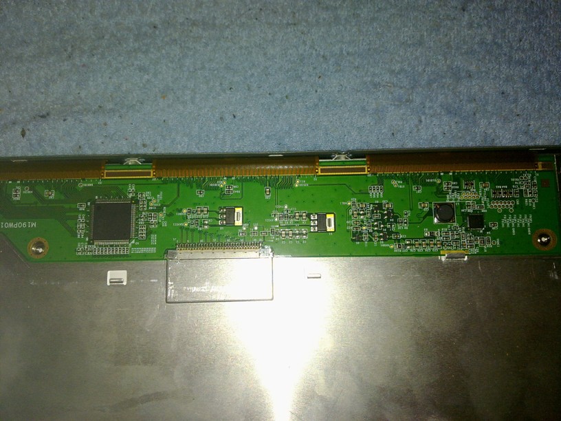

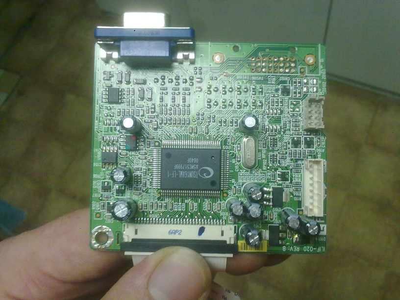

No skoušel jsem cvaknout menu a to je též neviditelné..Tcon sem vytáhl..viz foto

To není TCON, to je mainboard, v tomto případě spíš miniboard :-) Každopádně ty stabilizátory na něm taky přeměř.

Tak na ten mainboard sem měřil napětí,co má jít 2x vcc 5v a naměřím 5v rovných..Tcon je tedy na panelu přímo?Nějak sem si to spletl tedy :oops: Jdu měřit tedy dále..Díky za případné rady

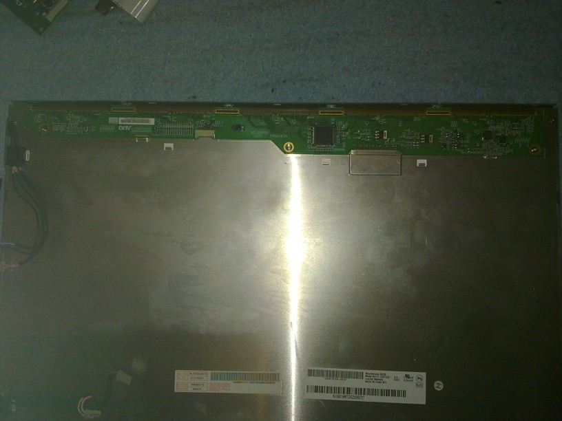

Tak kolegové..Vyhrabal jsem tu panel ze 17-náctky a hranatý sice,ale šlo mi na něj připojit mainboard se zdrojovkou a po zapnutí se v klidu zobrazí logo acer a pak no signal..Tudíš je bud panel Ko,nebo něco v tconu..Nevíte,co na něm odchází?Nebo na co se zaměřit?Nebo je tam nějaké to kurvítko?

jestli dobře rozumím,tak jsi na zkoušku na tu elektroniku z toho acera AL1916W připojil displej ze 17 ti palc. monitoru?
Jednou jsem tu měl LCD Monitor nějaký ASUS......19 ti palec.
choval se víceméně stejně až na to,že pozadí nebylo bílé.
a tam při lehkém ohybu LVDS kabelu u T-con konektoru panelu byly vidět jasné změny.Propájel jsem piny toho konektoru na T-conu a závada vyřešena.Již běží asi 1 rok a 12hod/denně
ale ty máš pozadí bílé s pruhy
:roll:
bojím se ,že ten displej to má za sebou :roll:

Jak jsem již psal výše, pokud je na TCONu polyswitch, zkontrolovat v první řadě ten, z fotky není vidět bohužel vůbec nic. Potom zkontrolovat ty dva lineární stabilizátory, je to panel AUO, stabilizátor 3V3 mi na už ve dvou případech dával výrazně méně, po výměně to bylo OK. Dále může mít svod kterákoli vysokokapacitní keramika, to se ovšem hledá dost špatně.
