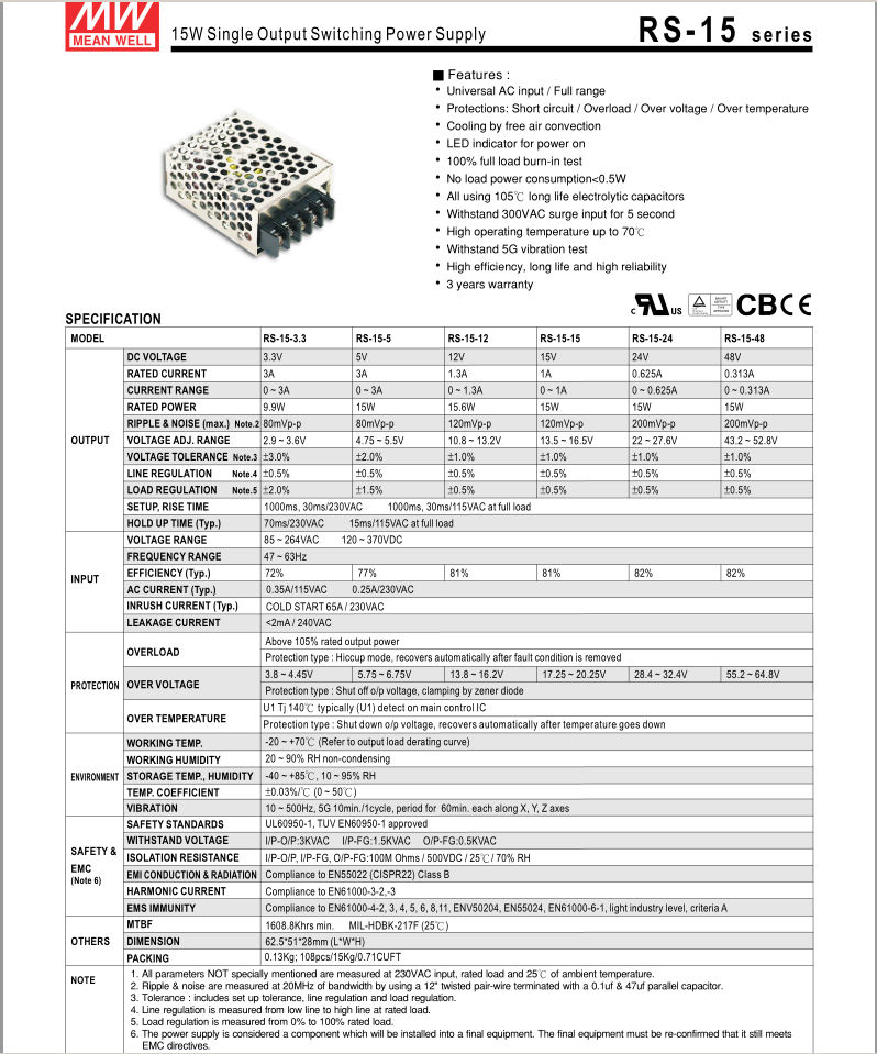

Poridil jsem si android box k tv. Pri pripojiovani pres AV vstup jsem mel problem s rusenim v obraze. Pri HDMI neni problem. Ruseni od zdroje. Sehnal jsem jiny china zdroj 5V/3A Obraz byl klidny tak si rikam ok. Box jsem nepouzioval az ted. Problem je s restarty. A to casto. Po par minutach provozu. Tak jsem zacal hledat problem. Spoustel jsem zatezovy test Antutu. Zacal jsem u zdroje. Napojil na laboratorni zdroj nastavil 5V a zapnul test. Hodnota Antutu testu je k 22000 bodu, to jen aby rec nestala. Pri opakovanem tretim testu nastal restart. No co stane se, po restartu znovu test a restart. Zkusil jsem zvednout napeti na 5.3V. Test byl korektne dokoncen a i bodiky vykonu o neco povylezly. Mozna kdyz bych to napojil na 10V vykon by mohl byt dvojnasobny :D :D Zatez ve spickach testu prekroci 1A. Testu jsem udelal ted nekolik po sobe a zatim zadny restart. Vratil jsem se na 5V a udelal nekolik testu a taky zadny restart. Ted jsem koukal na youtube asi hodku a drzi. Tak uz nevim. Prehrivanim to byt nemuze. Kdyz udelam po sobe x testu a drzi to. V boxu mam ze 5 aplikaci. Tim to nebude. Nehlede k tomu ze je mam i na telefonu a tam to funguje. Jasne je to jine zarizeni takze na jednom ok na druhem uz to ok byt nemusi. Ted jsem zamenil zdroj za 1.8A adapter k mobilu. Obraz je bez ruseni ale pri spusteni antutu nastane okamzity restart. Takze by to asi chtelo tvrdy zdroj 5V a min 2A. Co zkusit klasicky trafo. Ty 2A nejsou az takovy problem. Nebo zkusit prumyslovy zdroj treba z Gesu MEAN WELL 5V/3A, 15W.
(156.25 KiB) Staženo 128 x

Je to 1.8A Co ten prumyslovy zdroj. Neni to v rozdilu jen to ze to ma plechovou skrin, svorky od zdroje co prumyslovy neni, je v plastove krabicce se snurou a koncovkou.
