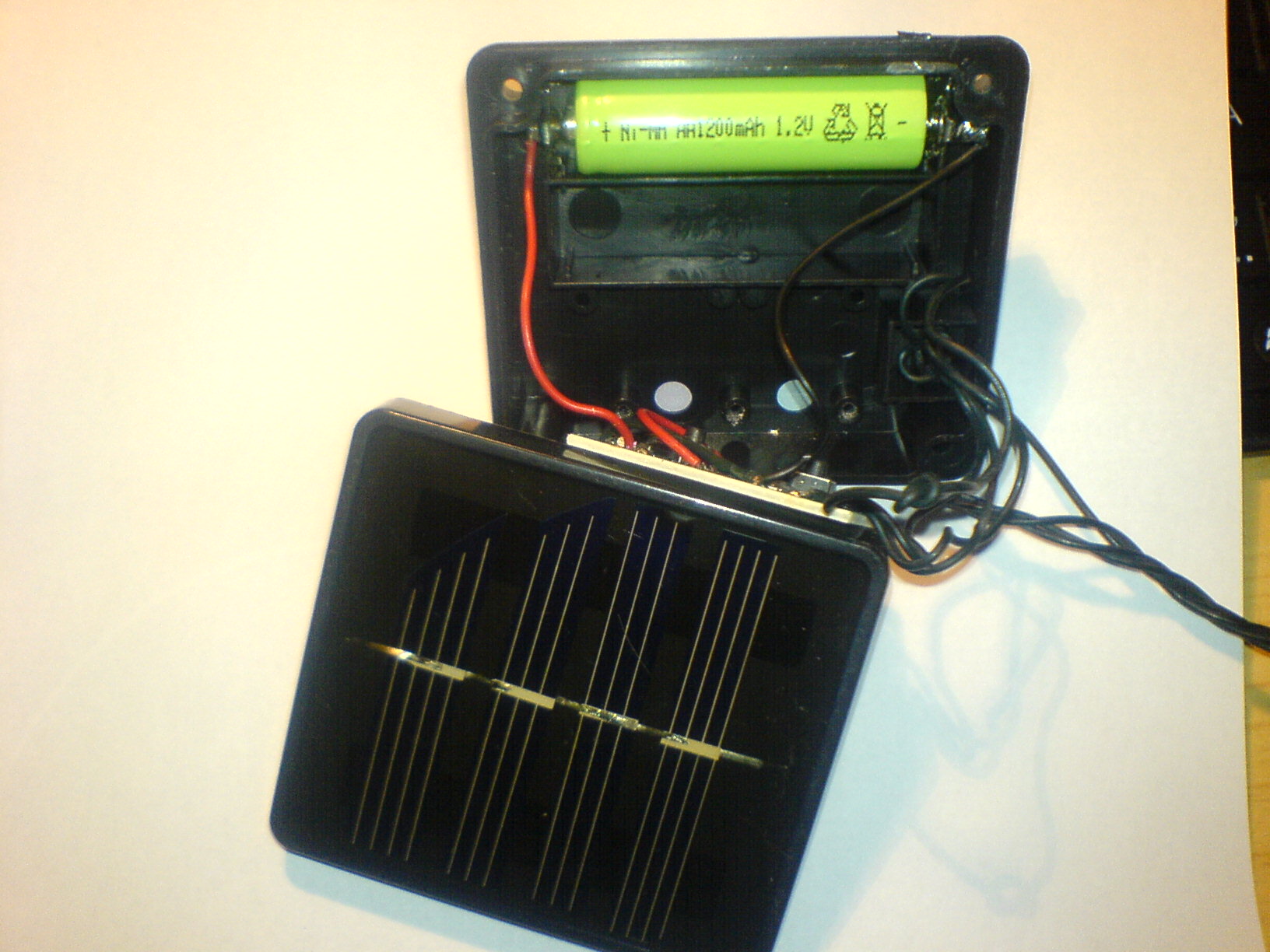

Ovšem já mám k dispozici solární světelný řetěz se 100 LED.
Též by mne zajímalo,jak může 100LED cirkus,utáhnout jedna tužková 1,2V 1200mAh baterie?
Zkrátka,jak už bylo uvedeno výše,chci pouze svit na 230V.

Příspěvky: 35019
#11 Příspěvek od EKKAR »

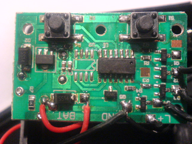

Pokud jsou ty LEDky ultranízkopříkonový a v elektronice najdeš cívku, tak i z tý 1,2V baterky můžeš měničem vytřískat 1-2mA proudu při dostatečně vysokým napětí...

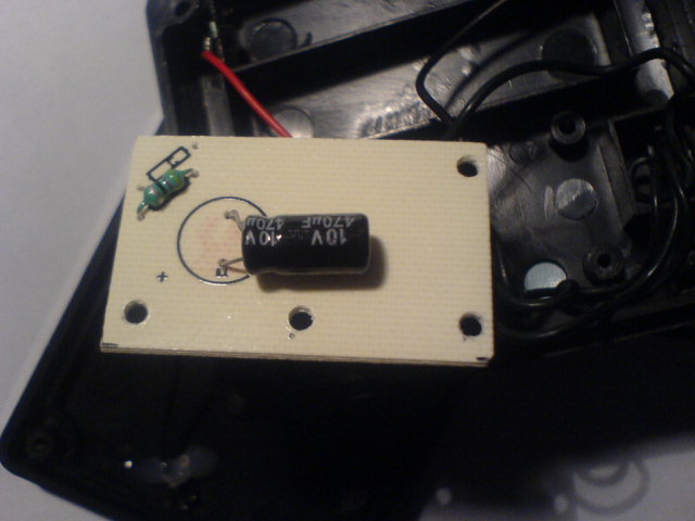

#12 Příspěvek od lantros7 »
Žádná cívka,což je patrné již z fotografií.

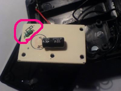

#13 Příspěvek od milous2 »
lantros7 napsal: "Žádná cívka,což je patrné již z fotografií. "
Nechci kecat,ale to co sem "stihnul zakroužkovat" si myslíš,že je co?
(12.91 KiB) Staženo 158 x
lantros7
Příspěvky: 456
Registrován: 22 lis 2010, 00:00
#14 Příspěvek od lantros7 »
milous2 píše:lantros7 napsal: "Žádná cívka,což je patrné již z fotografií. "
Řekl bych rezistor.Neměřil sem.
