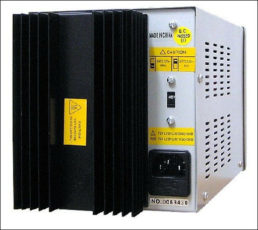

Mam nekolik let Zhaoxin RXN-350D ktery jsem zakoupil za cca 2tis. pres Aukro. Zatim funguje, ale bylo potreba zlepsit chlazeni vykonovych tranz. 2N3055. Hodne se to prehrivalo + chladic na mustek. Mam verzi, kde jsou meraky s ICL 7107 a ukazuji celkem presne. Tady budou zrejme osazene levne moduly z Ciny.

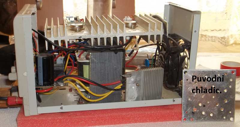

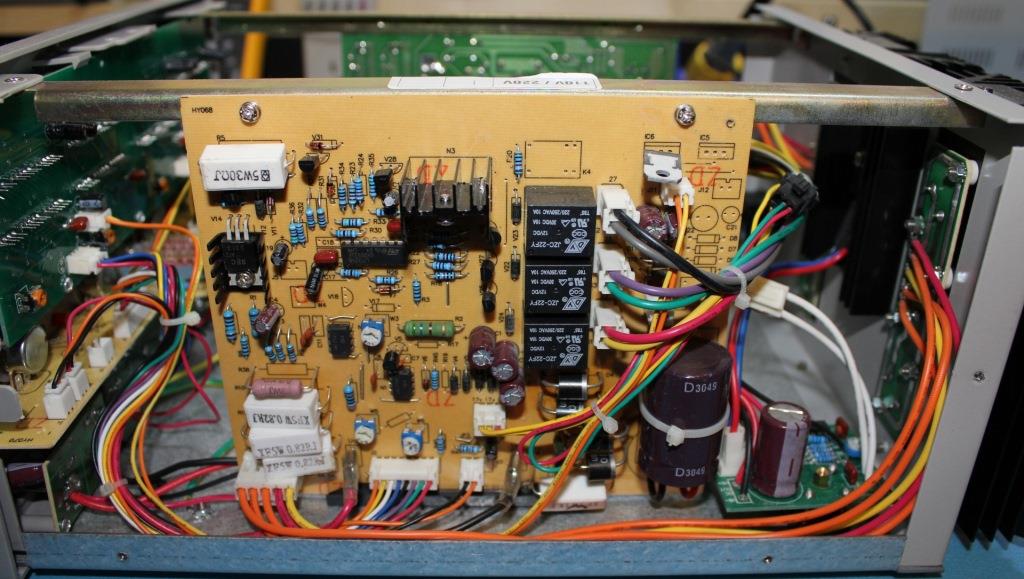

Já používám tento laboratorní zdroj:
http://www.ges.cz/cz/linearni-sitovy-zd ... 07024.html
Liší se od toho z aukra, tento můj je osazen 3ks tranzistory TRANSUN 2N3055 na chladiči z venku, a má přepínání odboček transformátoru pomocí relátek, šel jsem po nejnižší ceně, ale taky po tom, aby byl trochu použitelný!
Mám ověřený tento, s úplně obyčejným, nikterak nepodsvíceným displejem (což mi občas trochu štve), z GESU, jinde bych ho ale nebral, vyskytuje se více mutací, aby si nekoupil něco podobného, jako je na tom aukru, kde je jen ten kus úchylnýho hlinikovýho plechu, a po chvíli se to utaví, nebo spíše vypne tepelná ochrana...
(120 KiB) Staženo 168 x
(66.79 KiB) Staženo 123 x
(125.76 KiB) Staženo 147 x
Naposledy upravil(a) CZJKP1 dne 10 lis 2014, 20:01, celkem upraveno 2 x.
