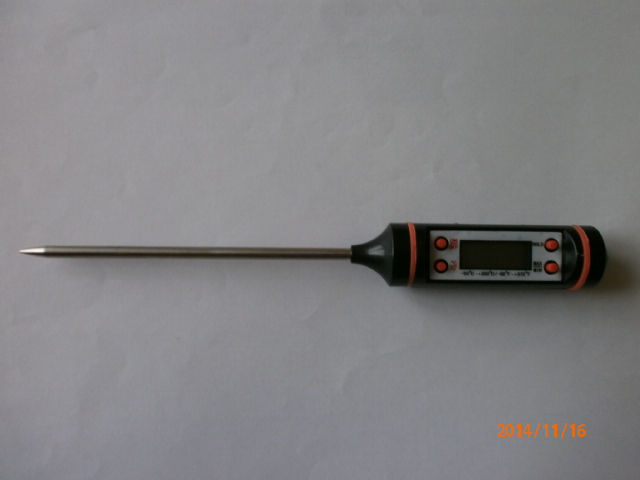

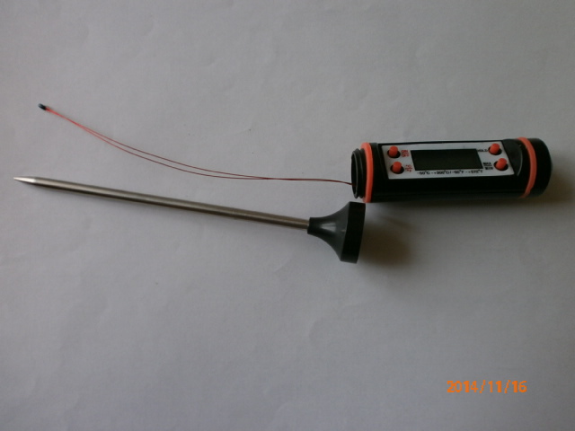

Při této bohulibé činnosti používáme s kolegou pro kontrolní měření teploty masa v udírně podobný teploměr. Zobrazuje taktéž min. max. také s funkcí hold teploty. Cenově vychází 130Kč, vpich do masa vydrží.

Ten co má bum mám taky,používám při výrobě sýra.Řekl bych že je dost přesný v porovnání s kalibrovaným. Cenově přijatelný,no na montáž do udírny to asi není,na kontrolu teploty masa ano.

Ten bum-ov teplomer som niekde po nete zahliadol. Keďže je rozoberateľný, šlo by kábliky nadpojiť (napr. bakelitovou čokoládkou alebo zakrimpovať). Meter dĺžky navyše by snáď príliš neuškodil. Koľko tepla asi znesie samotné čidlo?

Duvsan píše: Zepax mi podľa pohľadu pripadá skôr do pracovne než do záhrady.
Zepax je umístěný v místnosti zhruba 30m od udírny, pro sledování teploty když je venku nevlídno a nedá se sedět venku pod pergolou. Kdy využíváme teploměr výše vyfotografovaný.
