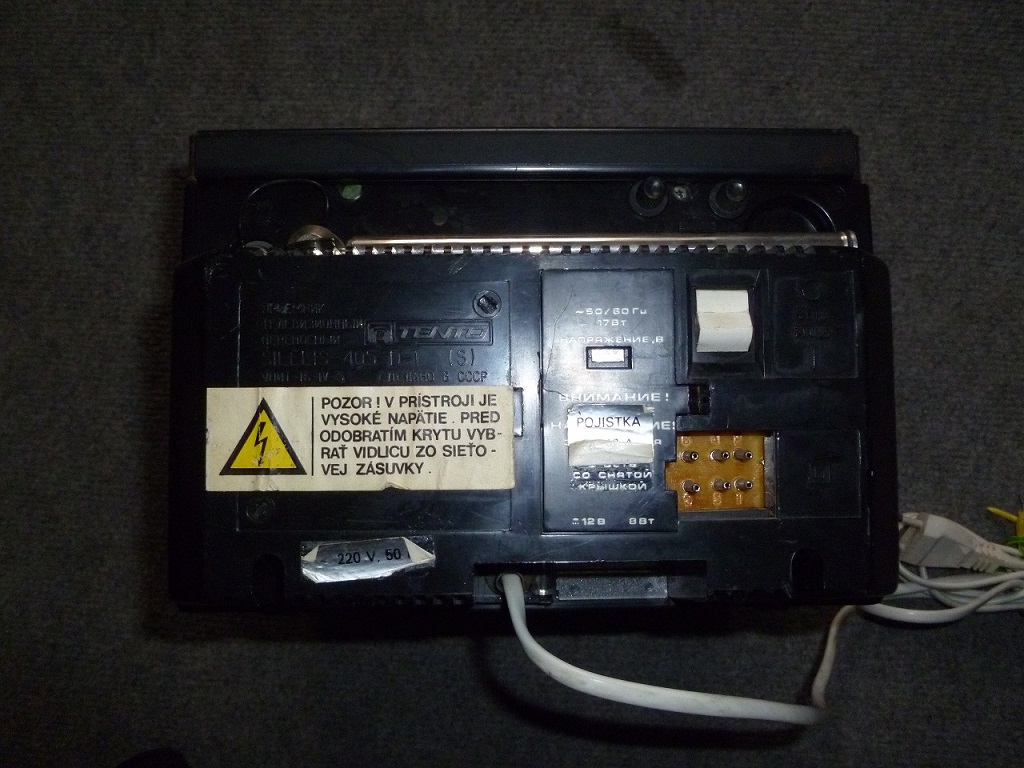

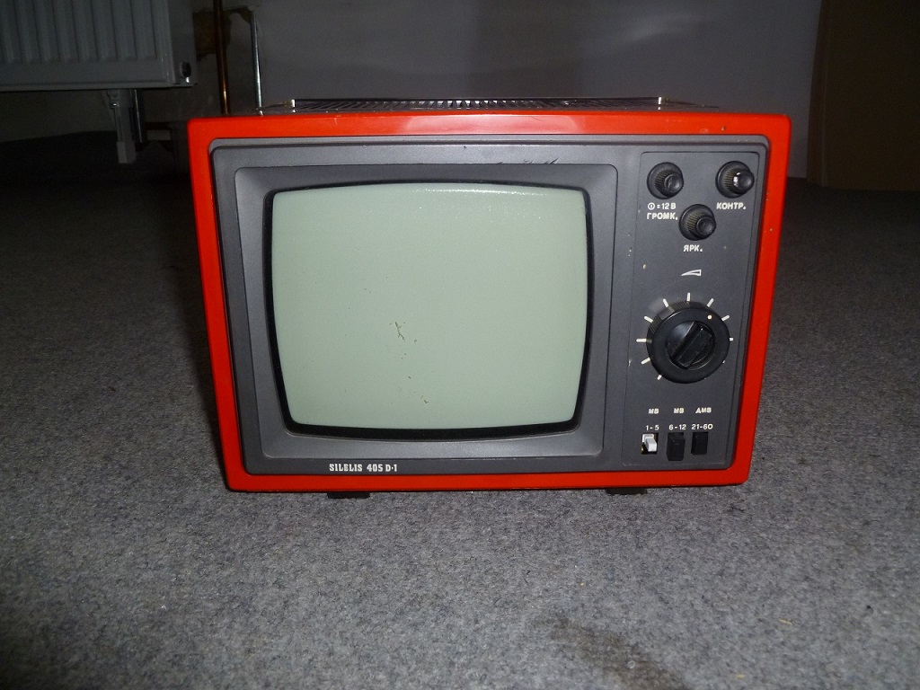

:( ahoj delam do radii tv neni moje parketá da se k tomuto ussr pristroji nejak napojit septobox,?? poradi nekdo :idea:

Setop box kromě scartu mívá modulátor.

prosim nejak srozumitelneji pro bastliře

Modulátor - klasický anténí výstup. Nemusí ho mít ale všechny modely. Připojit místo prutové antény.
