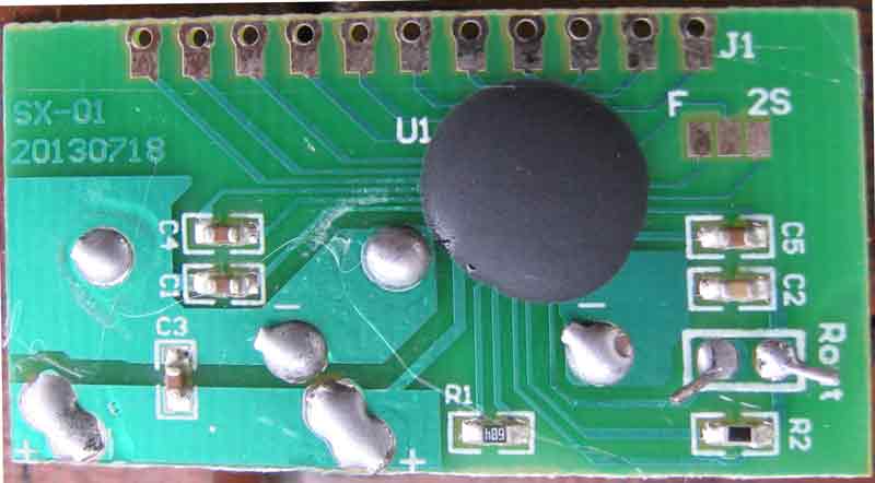

Koupil jsem na DX jednoduchý teploměr
http://www.dx.com/p/1-5-lcd-digital-the ... ack-199327
test v ledové drti s vodou ukazuje +1,2°C
ve vařící vodě ale jen 93°C, to už je sakra chyba.
Sonda je NTC cca 10k/ 25°C
Dal by se nějak zkalibrovat?
Dávám foto tišťáku, jsou na něm jen dva odpory, žeby jeden na zesílení a druhý na šift nuly? Problém je trochu v tom, že součástky jsou překryty displejem ( kontakt přes vodivou gumu), tak se k nim během funkce nedostanu. Musel bych je opatrně drátky vyvést ven, moc se mi do toho nechce hrabat, je to smd.

Je na tom uvedena přesnost? Voda při normálním tlaku vře při 94°C.

No, udávají +-1°C při 40°C, ale rozsah až do 110°C. Je jasné, že termistor na tom bude s linearitou bídně, ale že až tak jsem nečekal. Chci to provozovat kolem 70°C, tak bych to rád trochu překalibroval.

Už se tu o tom před časem diskutovalo, teploměr jsem si kvůli průzkumu i koupil :-) Převod je realizován komparátorem a timerem, nikoli AD převodníkem. Když se podíváš na termistor osciloskopem, uvidíš na něm při měření pilovitý průběh a to nijak pomalý. Vliv na naměřenou hodnotu má tedy nejen odpor termistoru, ale i kapacita přívodního kabelu. S dokalibrováním jsem si nehrál, ale zkus to.

Zkusil bych to, ale když jen přidám odpor k sondě, celé se to posune. Jak změnit zesílení?

Těch teploměrů z DX jsem před delší dobou koupil pár na zkoušku, za tu cenu jsem tedy nečekal moc, ale kecají poměrně dost (ty moje i víc) a každej trochu jinak. I jsem se snažil to nějak zkalibrovat (odpory na desce), ale pokaždý to někde utíkalo. Už si to moc nepamatuju, ale vykašlal jsem se na to nestálo mi to za tu námahu a čas - takhle aspoň pro informativní měření dobrý. Možná budeš mít štěstí.

Netvrdím, že to pomůže, ale můžeš zkusit vyměnit ten termistor za jinej. Pokud se podíváš na datasheety různejch výrobců, tak termistory nemaj stejnej průběh... Zjistil jsem to náhodou, když jsem měnil ntcčko v autě (čidlo venkovní teploty). Takže prolízt pár datašítů a třeba tam jinej bude fungovat líp (nebo i hůř) :lol:
P.S. Podobnej teploměr jsem kdysi taky zkoušel "zkalibrovat", ale ve finále jsem došel ke stejnýmu závěru jako Sesi. Prostě celej rozsah se ti nepovede ani náhodou. Pokud to potřebuješ na teploty okolo 70°C, tak tu bych udělal přesnou a na zbytek se vys..l :wink:
