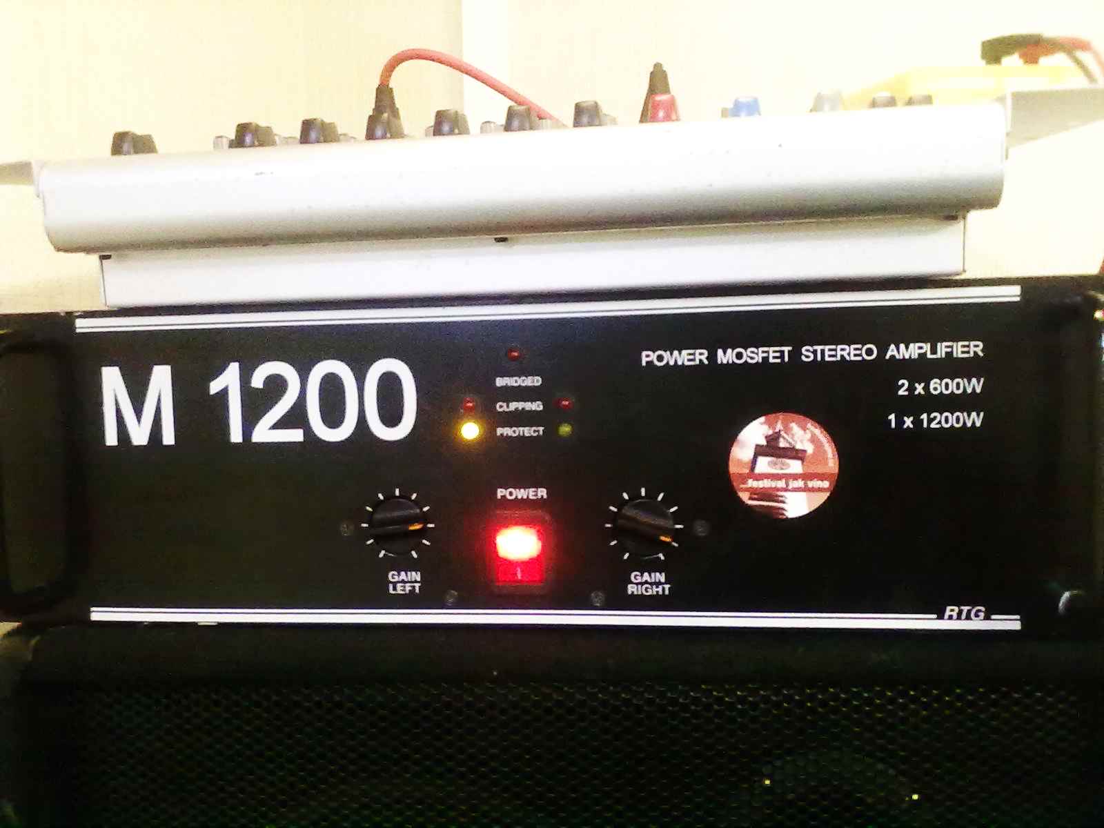

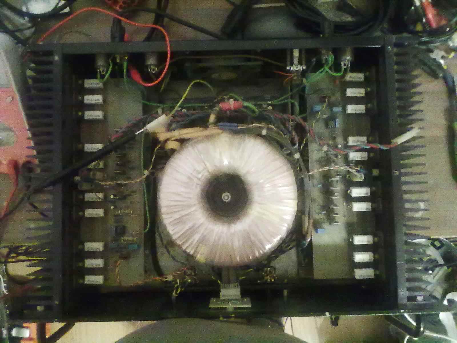

Foto vnitřku:
(113.44 KiB) Staženo 26 x
Foto zepředu:
(82.99 KiB) Staženo 12 x
#7 Příspěvek od ok1hga »
tenhle zesik nejspíš žádné ochrany nemá, proto v tom starším vláknu řešili, že to odpálilo repráky . . .
. . . ten "protect a clip" řeší jen buzení a když už se sekně některý z výkonových tranzistorů, nedojde k odpojení repráků a ty potom hoří jasným plamenem . . .
před nějakým časem jsem dělal jsem podobný krám pro známého a ten měl na výstupu obyčejnou tavnou pojistku . . . no hrůza !
podle fotky co jsi sem dal, je to klasika na kterou by ti měl stačit multimetr na opravu a na nastavení osciloskop.

Sendyx
Příspěvky: 12454
#12 Příspěvek od Sendyx »
Vždyť to je starý trojvýškový Tengler, schémata výkonových modulů byly v Muzikusu a je to obšlehnuté z nějakého Elradu, stará klasika s laterály. Ochrany a softstart jsou na desce dole.

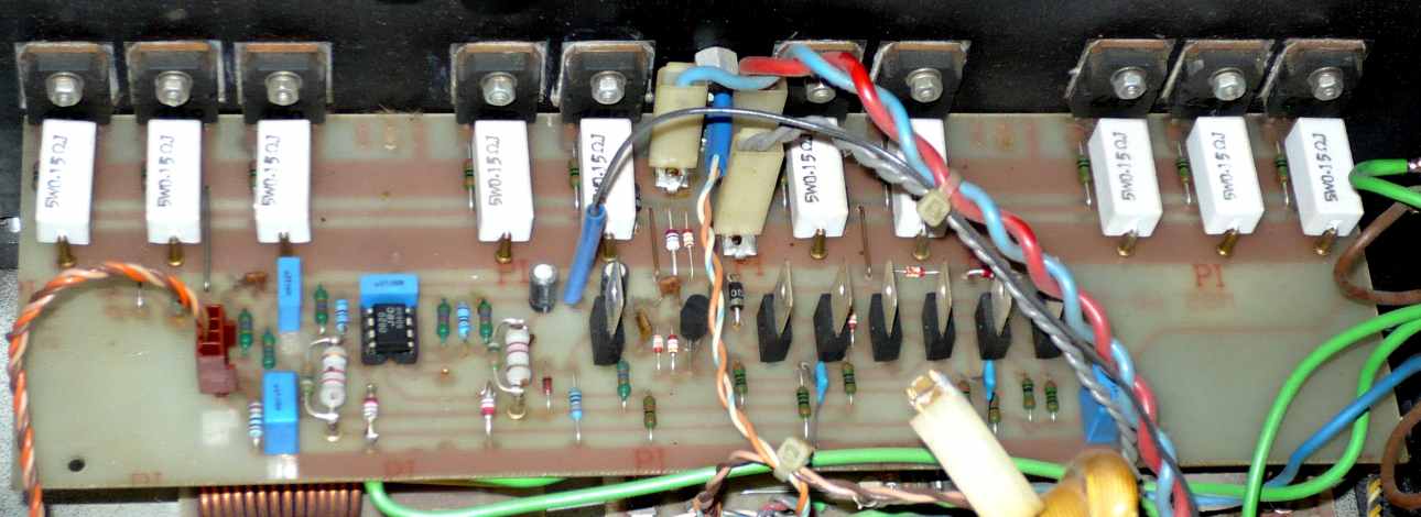

Přikládám foto desky koncáku. Zatím jsem zjistil, že na koncových tranzistorech není typ.
Foto desky koncáku
(73.84 KiB) Staženo 23 x
Sendyx
Příspěvky: 12454
#14 Příspěvek od Sendyx »
2SK1058 a komplement, nebo EC10N16/10P16 a podobně.
Harry.pa
Příspěvky: 384
Registrován: 26 dub 2006, 00:00
Bydliště: Znojmo
#15 Příspěvek od Harry.pa »
Tak tranzistory jsem rozluštil, jsou to 2SK1058 a 2SJ162. Jeden 2SK1058 byl proraženej a s ním shořel i odpor 0.15R mezi výstupem a sourcem. Po vypájení tranzistoru se zdá, že jede. Jen mně není jasný proč odešel. Používají to prý jen na zpěv, a to jen ve zkušebně 4x4m.
Zbývá už jen prozkoumat a pochopit tu ochranu.
