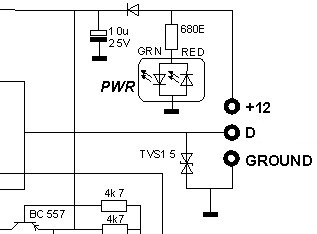

zdravim u nas nemohu sehnat filtr TVS15 da se to necim nahradit? to bude nejaka ochrana asi ze? dik za radu.

Mám vyskočit z kůže? Není ten filtr náhodou normální transil? Kam to má přijít?

#3 Příspěvek od cigarkow201 »
sem

Samostudium pomohlo spoustě lidí. I mě. Takže- tahle značka opravdu vyjadřuje obousměrný transil, v tvém případe s jmenovitým napětím 15V. A doprčic- čárka nebo tečka není zakázané ovoce!!!

Aha tak v tech transilech se teda nevyznam myslel jsem ze se znaci trochu jinak nebo jsem si to s necim pletl jinak co jsem koukal je jich nekolik typu bipol. unipol. a tak kterej teda nahrazuje tohle?

Zřejmě jde o nějaký vstup střídavé veličiny, tak samozřejmě transil 15V obousměrný. Stačí zadat do vyhledávače a vybrat si podle výkonu, který by musel případně sežrat. Nebo podle rozměrů.

Obousměrný, jednosměrný věšinou nemívá tu druhou šipečku (část diody). Tzn v obou směrech se bipolar otevírá při Ubr.. Jednosměrný je v jednom směru úbytek jen přechodu a ve druhém Ubr...

Kvicala_r píše:Jednosměrný je v jednom směru úbytek jen přechodu a ve druhém Ubr...
. . . zenerka
obousměrný jsou dvě zenerky proti sobě . . .
transil ale nejsou zenerky a má tu výhodu, že při sepnutí se dostane až do zkratu přechodu . . .

Aha tak zu me to je jasne dam tam nejaky 15V bipol transil teda. prave jsem si rikal jestli kdyz by se daly dve zenerky proti sobe tak by to bylo stejne asi teda.

Jde o to, jaké frekvence tím zpracováváš. Jestli nevadí velká kapacita zenerek v oblasti napětí kolem nuly (některé mívají stovky pF), tak můžeš i zenerky.
