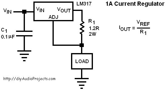

Potřeboval bych pomoct se snížení proudu pro LM317T které mám zapojené jako driver pro led ale LM muže být napájeno pouze 1,5A a můj zdroj má 19V 3,4A. Jak to mám udělat ? Za pomoc děkuji

stačí zapojit LM jako zdroj proudu. S tím napětím o které potřebuješ zdroj srazit ale narůstá výkonová ztráta. Nepíšeš, pro jakou LED to má být...
V Ref je pro 317 1,25V.

Abych to upřesnil tedy. Chci napájet 10 3w led diod v serii. A abych ten zdroj mohl zapojit do obvodu, tak potřebuju aby měl 1A a přes LM sražím na 750mA konstantního proudu. Když jsem zapojil tento zdroj přímo do obvodu, tak LM explodovalo. Laická chyb :D

Ok dle popisu 3W a 0,75A to vypadá na bílou led s forward cca 3,5V. Jak to LM může ty LEDky rozsvítit, i kdyby byl správně zapojený? 10 x 3,5V už jaksi ten zdroj 19V nerožne na kýženém pracovním bodě.
Snad by šlo použít 5 LEDek v serii a pro každou takovou větev přidat LM s tím odporem pro nastavený proud (+ chladič).
To bys musel zkusit, protože bez DS té LEDky to její napětí můžeme jen hádat. Na tom LM samotném pak je úbytek cca Vref + jeden volt na kanále LM...
Druhou možností je spokojit s horší stabilizací proudu a přidat k těm 5 LED v serii jen spočítaný odpor.
Nebo mrknout po nějakém BOOST LED driveru, který by to utáhl vše v serii a měl lepší energetickou účinnost, protože by tolik netopil....

Problém je hlavně v tom, že nerozumíš základním věcem:
1)
sima998 píše:... ale LM muže být napájeno pouze 1,5A...
To není pravda. Správnější je věta: LM je schopen dodat proud 0 až 1,5A.
2)
sima998 píše:... a můj zdroj má 19V 3,4A...
Má sice 19V, ale je schopen dodávat 0 až 3,4A.
Když ty dva body pochopíš, zjistíš, že LM nemá s tímto zdrojem žádný problém.
3)
sima998 píše:...Chci napájet 10 3w led diod v serii...
Chtít můžeš, ale nejde to. Důvod je zásadní: Jedna 3W LED potřebuje napětí min. 3,5V. 10 LED v sérii tedy potřebuje min. 35V, ale tvůj zdroj jen 19V.
4)
sima998 píše:...A abych ten zdroj mohl zapojit do obvodu, tak potřebuju aby měl 1A a přes LM sražím na 750mA konstantního proudu...
To je další nepochopení: Tvůj zdroj je schopen dodat až 1,5A, je to zdroj napětí a ty z něho pomocí LM317 potřebuješ získat zdroj proudu 750mA. To je možné provést pomocí zapojení, které sem dal Kvicala_r. Jenže jelikož napětí na výstupu tohoto zdroje má velikost maximálně 17,5V, můžeš do série zapojit maximálně 4 LED diody (potřebují cca 4x3,6V=14,4V). Můžeš celé zapojení udělat 2x a připojit je na jeden 19V/1,5A zdroj (2x0,75A=1,5A).
Nauč se základy. :wink:
P.S. Pokud je tvůj zdroj stabilizovaný, je vhodnější zapojit 2x 5LED jen se srážecími odpory.

A proš mi to LM317 explodovalo ?
Příspěvky: 14454
#7 Příspěvek od masar »
Protože jsi ho zapojil špatně. :wink:
A také je potřeba LM317 umístit na chladič.

teď když jsem to zapojil s 1R7 1W rezistorem..tak mi to hází 2A jak je to možné ?
