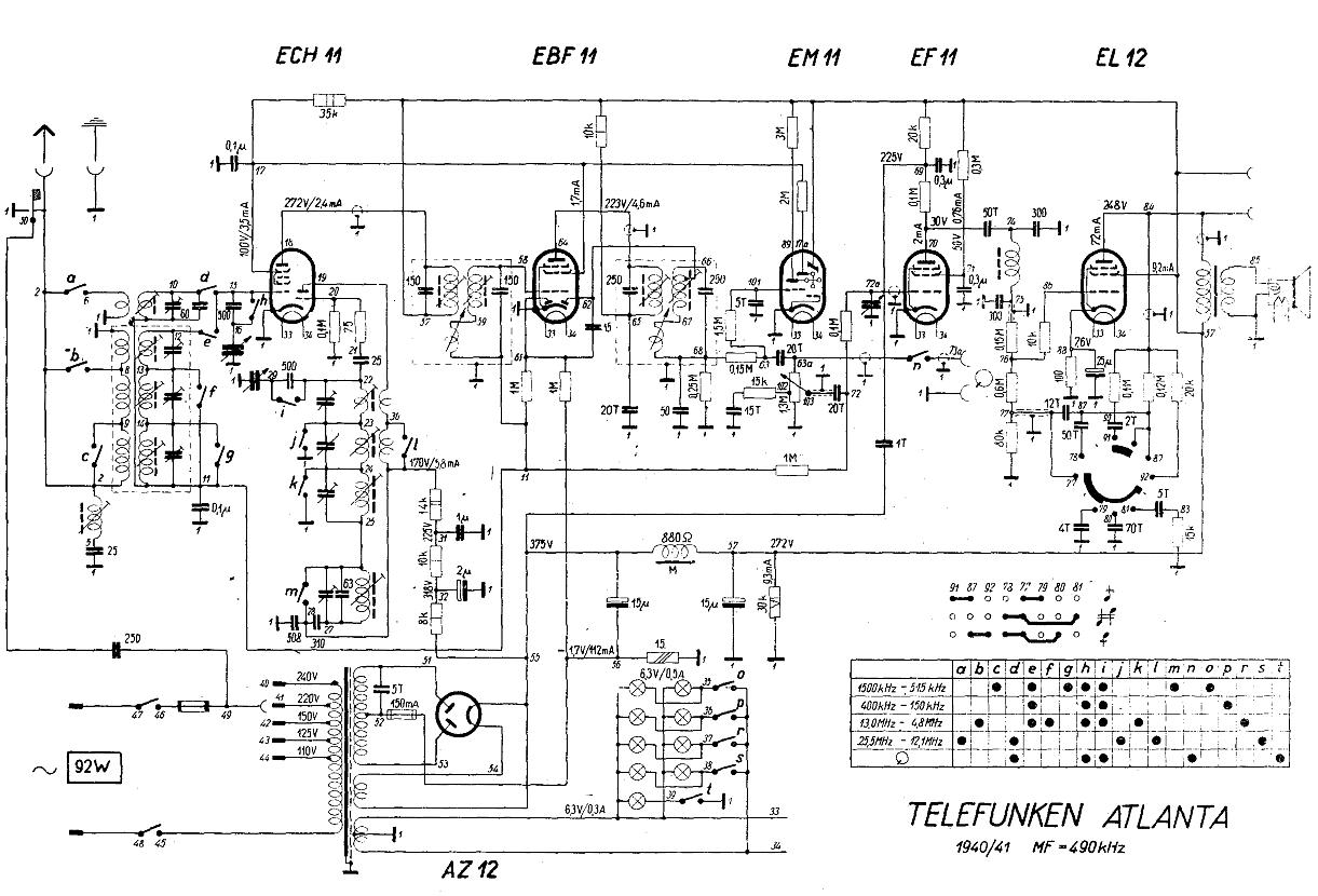

venku je ošklivo tak jsem se pustil do restů. Snažím se naladit atlantu ale moc mi to nejde. Problém je že na při ladění vstupu na straně stupnice kde se ladí cívkou mám poloviční citlivost než na straně kondíku a navíc to ladí neostře. Je možné že by za ta léta zestárl ferit jader ? Vyplatí se shánět nové anebo se s tím smířit - řešil jste to někdo ?

Jádra jsou volná, C trimry byly KO, tak jsem je musel nahradit (poprvé jsem vrtal keramiku).
Akorát nemám čím nahradit trimry oscilátoru - mechanicky jsou menší, točit s nimi nejde ale jsem přibližně v pásmu tak to zatím nechávám.
Např na SV: na spodku - správně 515 kHz jsem na 495 kHz, nahoře jsem na 1500 kHz správně. Slaďovací body neznám, snažil jsem se je vypočítat ale pak jsem to vzdal.
Celkově je to dost "tupé" ale při dobré anténě to jde.

http://www.oldradio.cz/telefunken/tfatlant.pdf
mezifrekvenci máš naladěnou ?
tfatlanta.jpg- (164.06 KiB) Staženo 221 x
MF píšou že má být 490 kHz, já naladím max 480 ale to by nemělo vadit, trimry oscilátoru jsou nepohyblivé ale zhruba v pásmu jsem, vstupy ladí ale na cívkové straně tupě a malá ampituda jako by měly malé Q, jinak nevím..
Všechy čtyri trimry na vstupu jsem nahrazoval.
Dělá to na všech vlnových rozsazích?
Teď se snažím samostatně naladit vstupy, odpojen oscilátor a měřeno na sériovém odporu v anodě hexody. Potřeboval bych asi vyzkoušet ECH11, protože do antény rvu asi 1 V a na anodě je 1Všš na 1k
