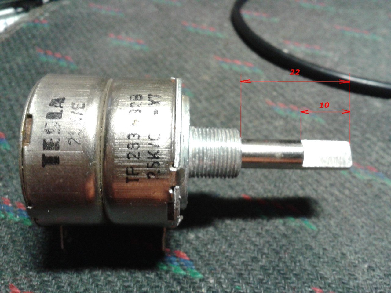

Ahoj, u gramce TESLA NZC 431 šustí balance. Je tam tandemový potenciometr Tesla TP 283b 25 K/G. čím to můžu nahradit? Pokus o vyčištění beru jako poslední možnost, nerad bych ho vyndaval, rozebral a pak zjistil, že je vydřená dráha. Moc díky

Takže když neuspěje s vyčištěním dráhy, tak ho u nějakého prodejce určitě sežene. Navíc neuvedl délku a zakončení hřídelky!

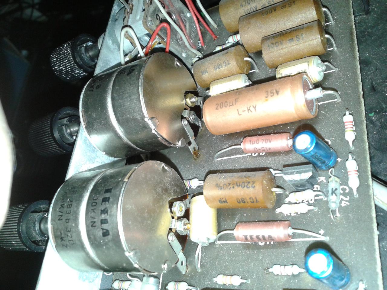

nedavno jsem NZC431 dělal a měl jsem se stereováhou taky problém.
Poťák nechrastil, ale jeden kanál nešel vůbec zeslabit a prostředek zvuku nebyl na prostředku poťáku . . .
Po vyndání z tišťáku jsem zjistil upadávající vývody od odporové dráhy . . .
Prostě a jednoduše nebyly správně zanýtované !
Jen tak na půl . . . a krátké nýtky . . .
. . . TEchnicky SLAbé . . .
Nejdříve jsem si sehnal 2mm šroubky a vývody přišrouboval, ale pak jsem zjistil, že od špatného nýtování se rozthla očka na koncích odporové dráhy.
Nakonec jsem tam dal poťák lineární, který jsem dostal od uživatele "Kovar"
a maximální spokojenost !

originál je 25K/G + 25K/E
