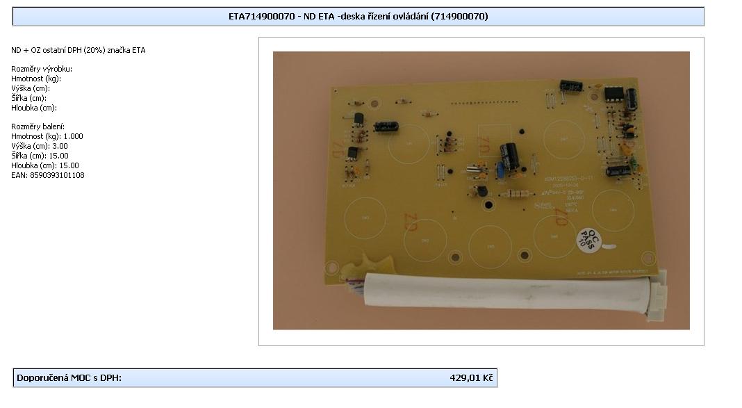

Zdar nemátě někdo doma komplet panel s tlačítky a plošným spojem koupím !!
ohryzek36
Příspěvky: 2393
Bydliště: Zlínsko
#2 Příspěvek od ohryzek36 »
Jestli bys zavolal do firmy HP Tronic (vlastní "značku" Eta) nebo do jednoho ze servisů, popřípadě sem, tak se ta deska dá u nich objednat ze 429Kč (cena je všude stejná).

ta deska v odkazu je přesně na ten typ pekárny podle katalogového čísla sem nikde nic nenašel ??

Měla by být - teda pokud je to původní typ 7149 90000 s kulatýma tlačítkama. Na novou verzi 7149 90020 s hranatýma tlačítkam je už elektronika jiná.
Prostě v dokumentaci (která veřejně dostupná není) to vypadá viz obrázek.
