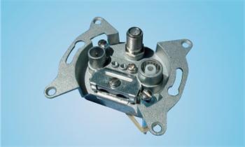

Dělalo se to snad na všech panelácích, snad s výjimkou, o které píše Hill. Většinou pro příjem obou Aster (tj. 19,2 a 23,5 - jedna parabola s monoblokem) + druhá parabola pro CIGI TV (0,8W).
Před zateplením se současně prováděl "hvězdicový rozvod", a to tak, že se tahal po panelech zvenčí a "přikryl" tím zateplením. Zároveň se instalovaly nové úč. zásuvky, mimo těch původních, které byly "stoupačkového provedení".
Ty nové (pokud obsahují i SAT) poznáš tak, že mají nahoře (mezi IEC konektorama TV a R) ještě třetí (SAT), se závitem pro "F" konektor - a budou v krabičce nad panelem :wink:
"střeva" té zásuvky
(16 KiB) Staženo 268 x
