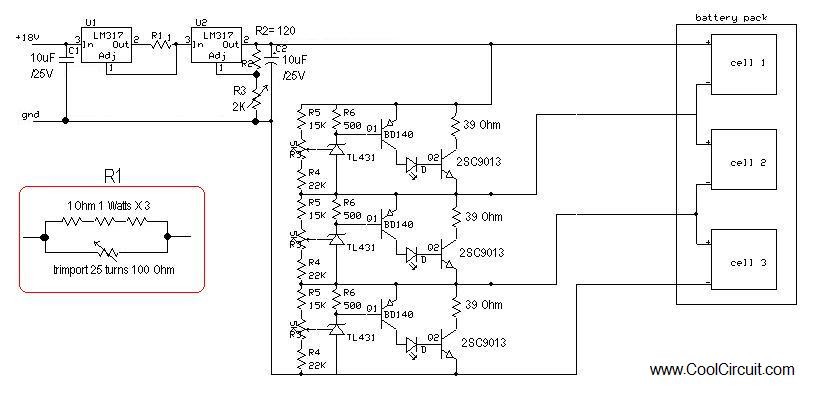

No možná by to šlo, pokud bys na každej modul připojil 5V zenerku, aby se nepřekročilo vstupní napětí, pokud jeden modul donabíjí. To by chtělo vyzkoušet, ale přijde mi to jako takový dost pofidérní řešení teda..

Uvaha byla ... pokud budou oba moduly zatezovany rovnomerne ... pak by se proste jenom spojily do serie na spolecny zdroj 10V ... stejne tak i vystupy. Inspiraci jsem nasel na netu - viz obrazek.

Hmm, taky bych něco takovýho potřeboval ale na 7 článků 4,5Ah LiPol zapojený sérioparalelně aby to mělo celkem cca max 29,4V / 27Ah, tedy 7x6 článků. Jenže při předpokládaným nabíjecím proudu 10A mě stále nenapadá, jak vyřešit balanční "topítko". Nevíte náhodou někdo, jak to dělaj v auťákách? Tam je baterka taky poskládaná ze spousty sérioparalelních článku a nabíjecí proud se prý pohybuje řádově ve stovkách ampér.
