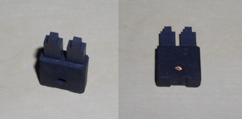

Tenhle jsem nedávno opravoval. Byly uhlíky v motorku v háji. Frézoval jsem je z většího uhlíku. Trochu byly slyšet,ale snad si to časem sedne/sedlo.
Frézování uhlíků
(33.5 KiB) Staženo 114 x
