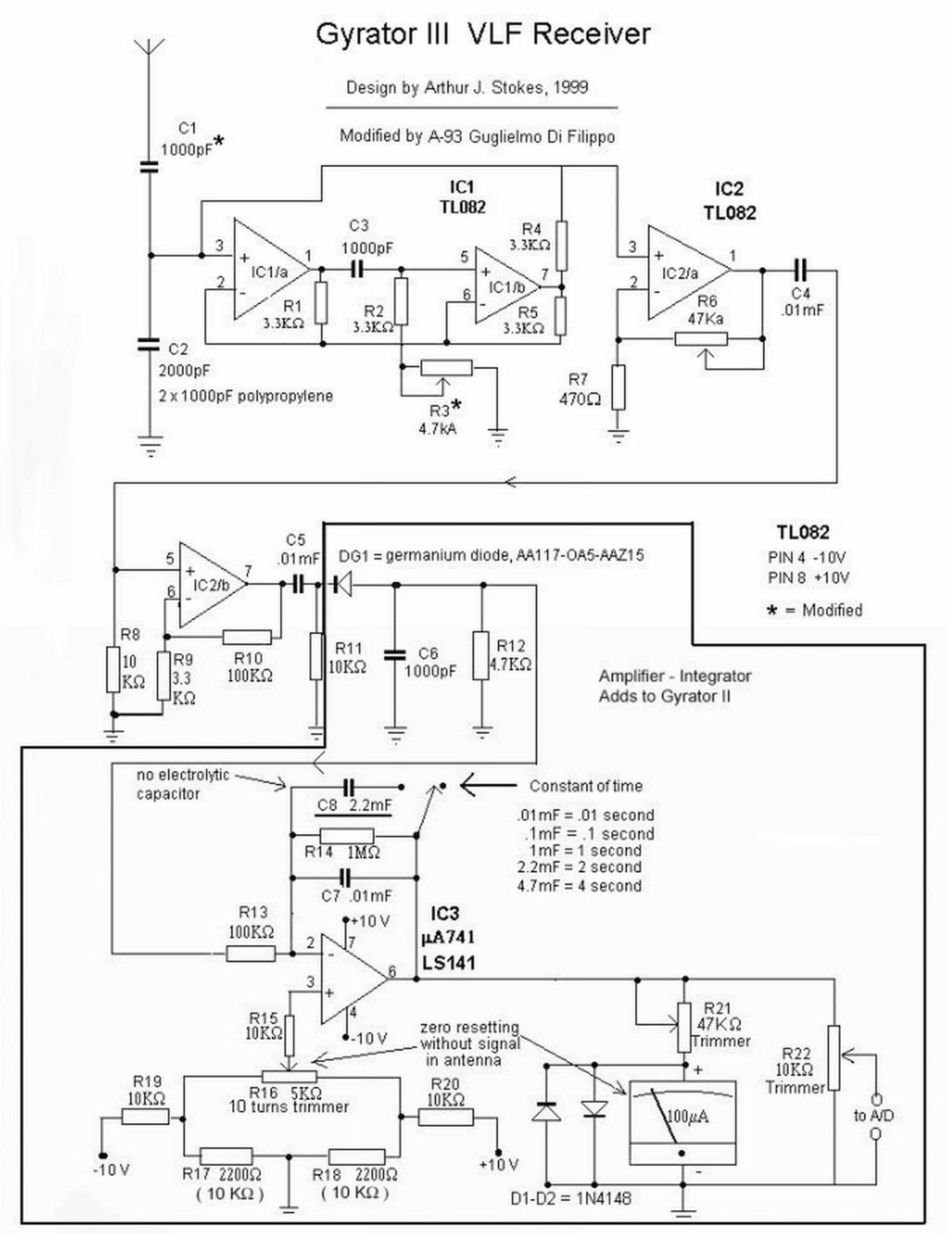

potřebuji upravit přijímač v odkazu, původně SID monitor na cca 20khz, pro použití na 3,7khz jako indukční přijímač.
http://www.aavso.org/sites/default/files/solar/GYRATOR-III-DI-G-Di-Filippo.doc.pdf
Hodnoty kondíků v gyrátoru jsem již upravil ve stejném poměru - c2 12n a c3 6n8, ladí 3,7khz s velice pěknou selektivitou.
Nejsou mi ale jasné vazební kapacity a ještě kondíky v obvodu měřidla.
Za operák ic2/b bude ještě připojen sledovač pro sluchátka, čili na výstupu ic2/b bude jak měřidlo, tak sluchátkový sledovač s tl071.
Byl bych vděčen za radu...

jade píše:Nejsou mi ale jasné vazební kapacity a ještě kondíky v obvodu měřidla
a co ti není jasné ?
zvětši je . . .
co s tím chcěš poslouchat ?
. . . a ještě uprav název vlákna, tohle není nf příjímač, ale "VLF" přijímač.

Budu poslouchat piskot 3,712khz, co vysila nas jeskynarsky majak. Neni mi jasne, jestli staci kondiky zvetsit ve stejnem pomeru jako je pomer signalu puvodniho (20khz) ku 3,712khz co potrebuji.

takže k věci, kondenzátory C4 a C5 jsou jen na oddělení stejnosměrné složky od střídavé, která má jít dál . . .
Můžeš je zvětšit, ale nejspíš ani nemusíš.
Pokud jsem správně pochopil toho co schéma kreslil, měly by mít hodnotu 10nF.
Když tam dáš třeba 33nF, bude to v tom správném poměru, ale na vlastní selektivitu to vliv mít nebude.
A ty kondíky C7 a C8 mají vliv jen na časovou konstantu náběhu zesílení signálu. Ty bych neměnil, ale můžeš je odlaborovat a do výsledku tam dát přepínač s více hodnotami podle tabulky ve schématu . . .

C4 a C5 robia v súčte pri 20kHz asi 3dB útlm, pre 3,7kHz to bude o hodne viac. Takže by som kľudne tam prilepil 10x väčšie kapacity.

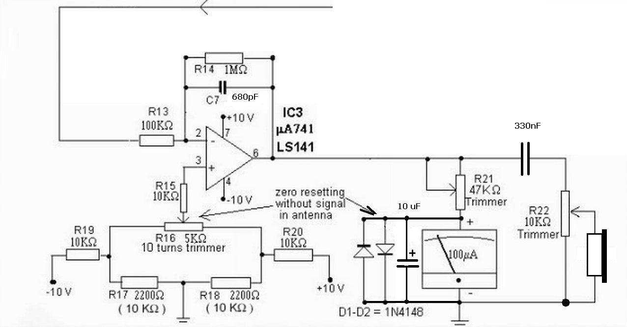

ještě mám drobný dotaz: kondík C8 můžu vynechat, když žádné spoždění nepotřebuji? Chci prostě, aby to ukazovalo úroveň signálu v reálném čase.
Nepodílí se spolu s C6 na vyhlazení signálu pro měřidlo?
Měl jsem v plánu C8 vynechat a C7 ponechat, té 0,01 sekundy spoždění nepostřehnu.
Příspěvky: 12607
#8 Příspěvek od ok1hga »
jade píše:ještě mám drobný dotaz: kondík C8 můžu vynechat, když žádné spoždění nepotřebuji? Chci prostě, aby to ukazovalo úroveň signálu v reálném čase.
C6 tam nech, ale místo C7 a C8 dej jen kondík cca 680 až 1000pF
a aby se rafička nemrskala moc rychle, dej paralelně k měřidlu elektrolyt cca 5 - 10µF . . .
nějak takhle . . .
(67.13 KiB) Staženo 96 x

C6 by som úmerne upravil. Pôvodne (s 20kHz) to má tau=47µs, po novom (3k7Hz) by sa patrilo tam dať RxC s hodnotou cca 270µs (C6'=56nF)
Příspěvky: 12607
#10 Příspěvek od ok1hga »
procesor píše:C6 by som úmerne upravil. Pôvodne (s 20kHz) to má tau=47µs, po novom (3k7Hz) by sa patrilo tam dať RxC s hodnotou cca 270µs (C6'=56nF)
jenže původně ten poslední OZ měl zesilovat jen stejnosměrnou složku, žádné zvuky !
teď by měly ty zvuky projít až do sluchátka . . .
procesor
Příspěvky: 5286
Bydliště: PO
#11 Příspěvek od procesor »
Na tom mieste bude nosná 3k7Hz tak či tak poriadne utlmená. Sluchátko by som dal ešte pred detektor cez nejaký sledovač.

Procesor: mám to postavené jak píšeš, mám na sluchátka sledovač s tl071 připojený k C5. Jediné, co nemám hotové, je ten zesilovač k měřidlu.
Z toho důvodu nemusí nosná procházet přes IC3.
ok1hga: díky za návrh, ale jak píši, sluchátka jsou vyřešena. Jde mi teď jen o dobrou funkci měřidlové části. Nejvíce ze všeho je tu potřebné nulování (nastavuje se na střed stupnice) pomocí potenciometru R16 při jakékoli síle signálu, která může být během zaměřování hodně všelijaká (vzdálenost přijímače od majáku může být v rozmezí 5-70m).
Po výměně vazebních kondíků C4 a C5 z 10n na 47n jsem naměřil na výstupu skoro o 20% silnější signál.

C4 a C5 môžu byť aj väčšie ako 47nF. Nad 150nF to už ale nebude mať významný efekt v zisku.
jasin
Příspěvky: 1440
Registrován: 22 úno 2005, 00:00
Bydliště: Kunratice u Prahy
#14 Příspěvek od jasin »
Pánové, ty kondy C4 a C5 jsou na schematu uvedeny v mili-Faradech.
A 0,01mF je dost velká kapacita (10uF) pro daný kmitočet a zatěžovací odpor, takže nad tím není třeba bádat :lol:
