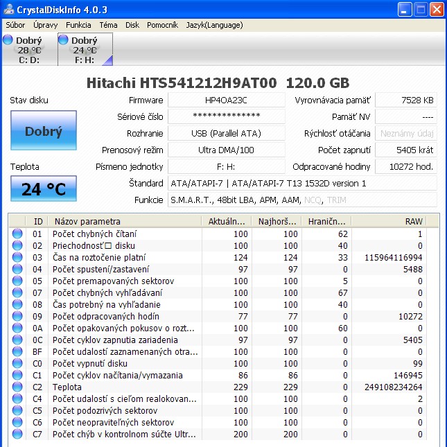

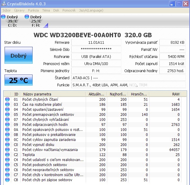

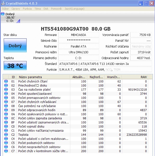

Z tých Hitachi neviem. Samozrejme by som radšej použil väčší 120GB, ale má raz toľko nabehané ako ten 80GB.... Neviem tiež, čo znamená ten veľký počet udalostí otrasov a čo znamená ten počet chybných čítaní (má ho aj WD). Tiež sú tam udalosti s cieľom realokovania sektorov, čoho dôležitosť taktiež nepoznám. Zaujímali by ma teda názory na výber.
Ďakujem vopred za všetky rady.

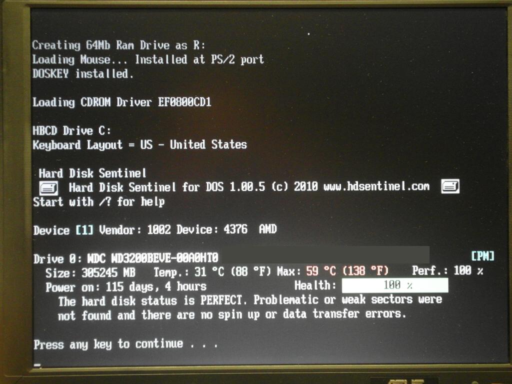

Myslel som, že pôjde o nejaké dlhšie skenovanie, toto je to čo som mal dostať, alebo je potrebné mať zakúpený iný HD Sentinel ?

Aj tak by ma zaujímalo, z rodiny mala pani NB, na ktorý určite dávala pozor, aby s ním nikde neklepla, maximálne ho tak mohla prenášať spustený z kolien na stôl a naopak, S.M.A.R.T. jeho disku mám založený, má tiež obrovský počet udalostí otrasov, čo zaznamenáva to číslo?
A čo znamenajú tie udalosti s cieľom realokovania sektorov a počet chybných čítaní u tých mojich diskov?
