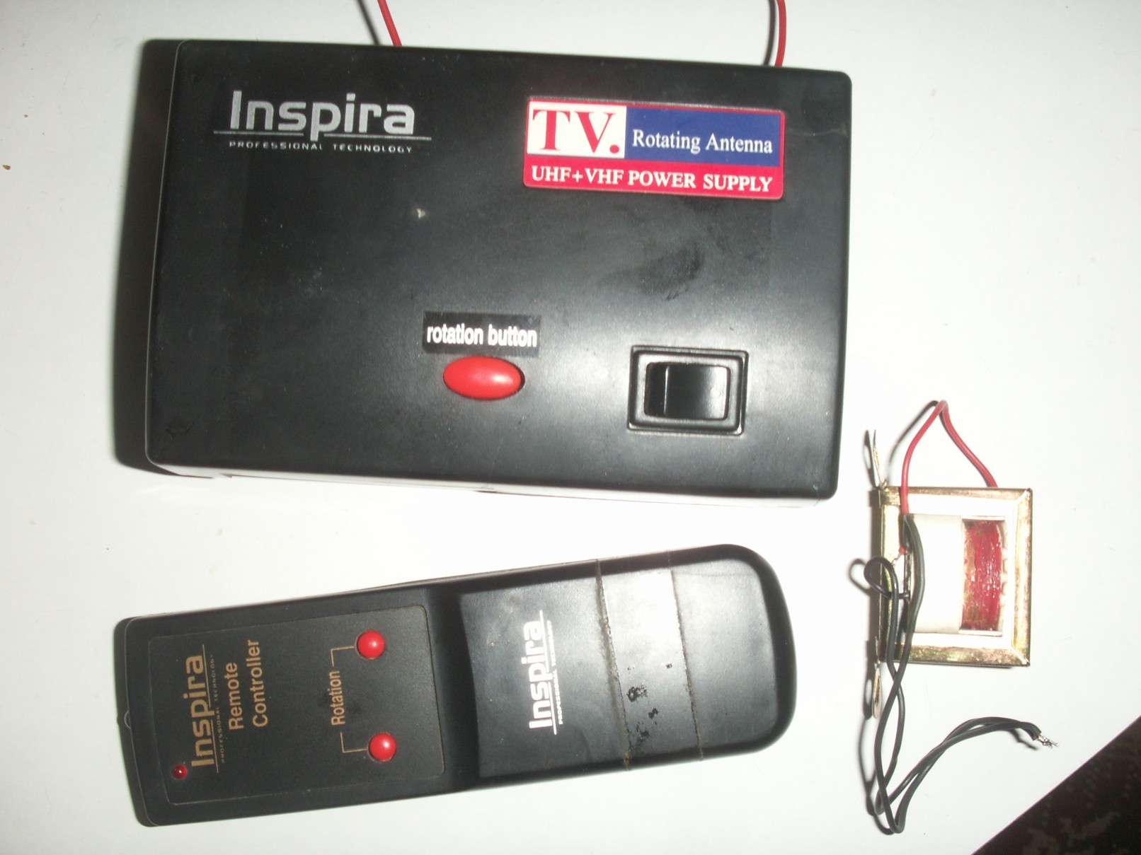

PICT0023.JPG- (249.46 KiB) Staženo 134 x

Není na trafu na P vinutí "boule"?
Někdy tam bývá tepelná pojistka a až jsem zažil pád vadných.
Dobré oči, dobré světlo, pevnou ruku, lupu a skalpel...
- monterjirka
- Příspěvky: 2855
- Registrován: 14 čer 2003, 00:00
- Bydliště: Blížejov
V klidu z toho leze DC 13V a k tomu nějaká AC složka kolem 10V.
Při stisknutí ovládacího tlačítka spadne DC složka pod 1V a AC je tam 24V.
Když jsem to změřil, majitel se rozhodl, že mi to věnuje,protože to již několik let nepoužívá...
Tak jsem to doma rozebral, trafo dává 24V.
Kdyby bylo "nejhůř", mohu ti to věnovat...
