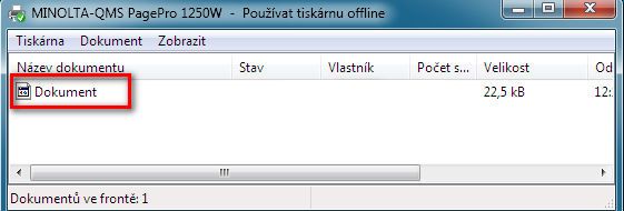

Tiskarna nema usb port. Jen LPT. Po celou dobu byla vypnuta sit vypinacem. Na prilozenem obrazku je to co myslim tiskova uloha. V zahlavi je off line rezim, ten jsem kvuli screenu zvolil. Jinak ta tiskova uloha do vteriny zmizne. Coz je spatně.
