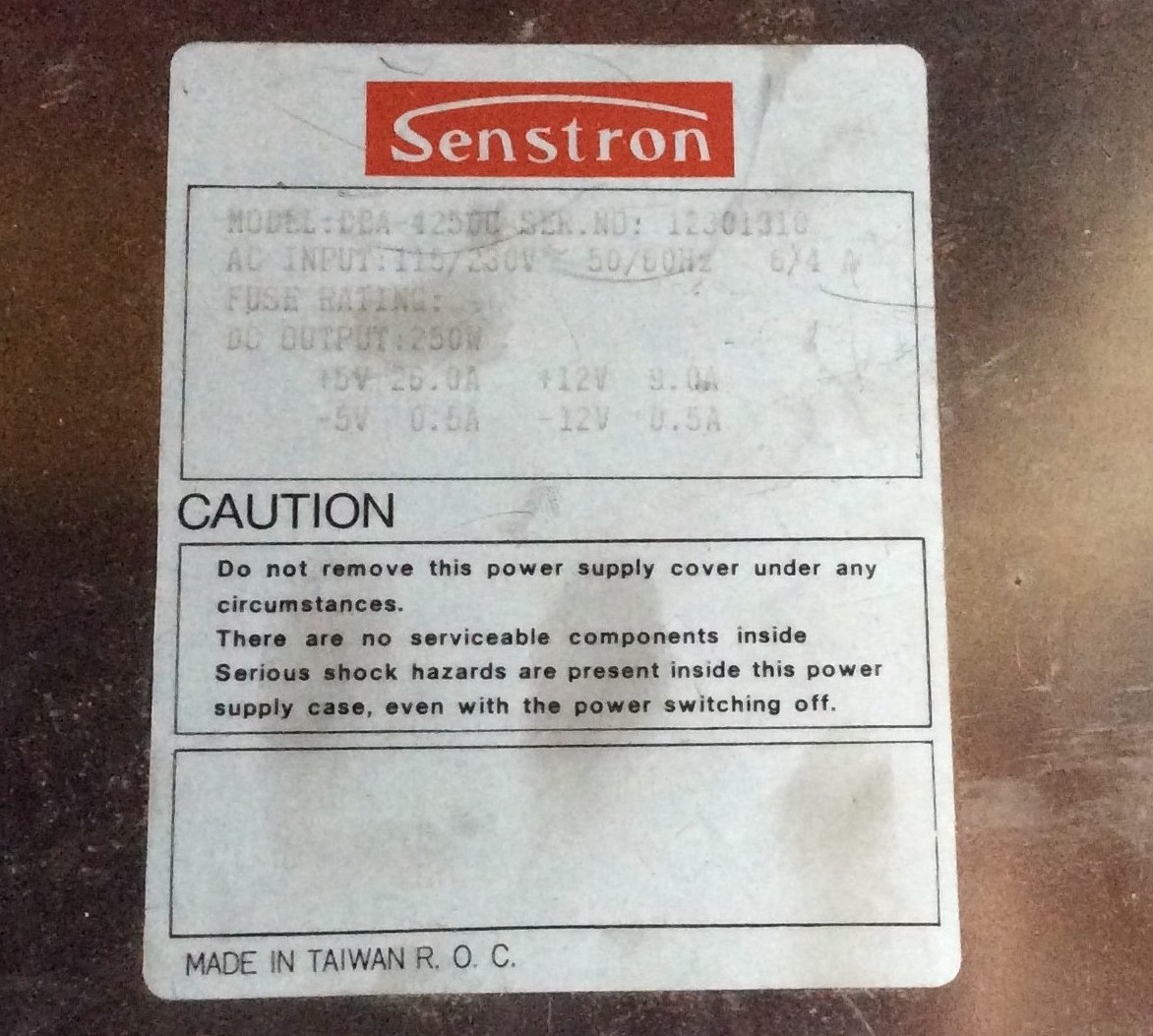

zdroj PC.JPG- (271.77 KiB) Staženo 236 x
"Napájecí kabely jsem připojil správně, podle barvy, jeden je černý, tj. kostra a druhý kabel je červený." ???
A jseš si jistej,že to je dobře?
Není náhodou červený kablík jen + 5V?
+ 12V je na žlutém vývodu.
Na videu to připojení není vidět,ale to problikávání by mohlo napovídat nedostatku napětí. Překontroluj si to.

Některé PC zdroje nefungují správně, pokud je zatížena větev +12V a větev +5V není.
Na webu je několik verzí přestavby, kde se přepojí regulace do větvě 12V, ale není to práce pro úplné začátečníky, hrozí kromě úrazu elektrickým proudem i "výbuch" pokud se něco udělá nepřesně a zdroj dává větší napětí než na jaké jsou kondenzátory
http://forum.komputerswiat.pl/topic/24799-pomiary-napiec-zasilacza/
Platí i to, že je třeba větev zatížit žárovkou, jak psali výše.
Zdroj je skutečně "rušička", ale autorádio při běžné hlasitosti "bere" max. 2A a mívá filtry v napájení (v autě to taky není moc "čistý").
Tak to zkus přepojit a uvidíš, když ti to bude rušit nbo nebude fungovat, tak budeš muset udělat nějakej obyč. zdroj z trafa, 4 diod a kondíku.
