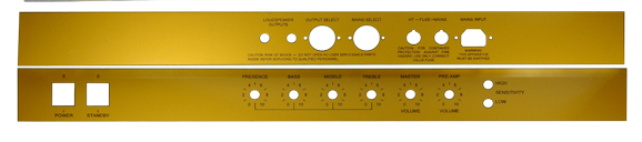

Zdravím Vás!
Mám dotaz: Prosím kde je možné si nechat udělat přední a zadní panel na elektronkový zesilovač pro hudebníky ( JCM 800 ) vlastní výroby dle vlastního návrhu? Takový podobný jako je v příloze.

Vyrobit nebo nechat vyrobit vlastní panel s otvory a potom najít reklamní agenturu kde dělají sítotisk. Levné to ale zrovna nebude :cry: . Pochybuju, že najdeš někoho kdo to udělá úplně celé. Nebo možná ano, ale když zjistíš cenu tak tě na to přejde chuť.
