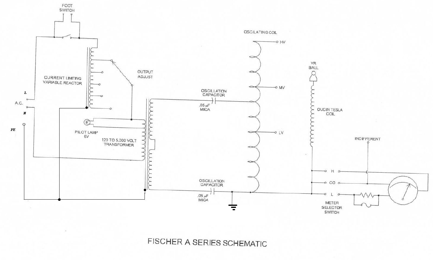

Obrázek
Hádám na jaké napětí by mohl být onen "ground capacitor" ze schématu. Pomůže někdo?

Je tam napsáno ".001uF" neboli 1nF .....
A "MICA" znamená pokud se nemejlím metalizovaná fólie = svitkovej, s nějakým polymerovým dielektrikem.

#3 Příspěvek od ok1hga »
ale on se ptal na napětí !!!
když se podíváš na schéma, je tam trafo na 5000V . . . takže kondík asi na dvojnásobek !
ale já bych tam ten kondík nedával a místo něj bych sekundár uzemnil přímo na zem !
ale pozor, ono to schéma je úplně blbě z hlediska bezpečnosti !!!

ok1hga píše:ale on se ptal na napětí !!!
No blbě... schází tam jiskřiště, ale to je detail :lol: Co je tam blbě z hlediska bezpečnosti?

Ještě drobnost: "mica" je zkratka pro Micafolium (vrstvená ohebná hmota z termosetu a slídových šupinek) nebo Micanit (blok), tedy slídu obecně.
Ale 10 kV bych volil jako nejnižší.
Kde máš text k tomu schématu? V něm to přece musí být.

Hill píše:Ještě drobnost: "mica" je zkratka pro Micafolium (vrstvená ohebná hmota z termosetu a slídových šupinek) nebo Micanit (blok), tedy slídu obecně.
Jó to kdybych věděl. Je to jen překreslené zapojení přístroje z roku 1920 Fischer H.G Chicago. Ale chtěl jsem se jen ujistit v tom napětí dík. Stejně mi teď dochází, že pro moje potřeby tam ten kond vlastně být nemusí, dělá jen potenciál proti zemi.
