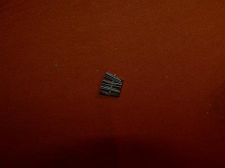

Asi jde o jazýčkové relé

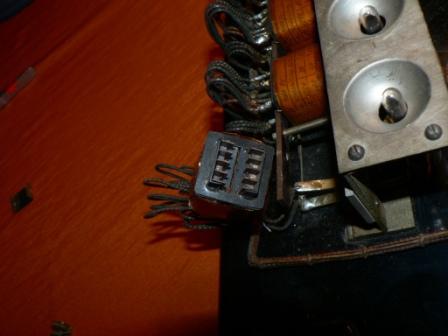

Další foto

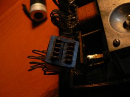

foto

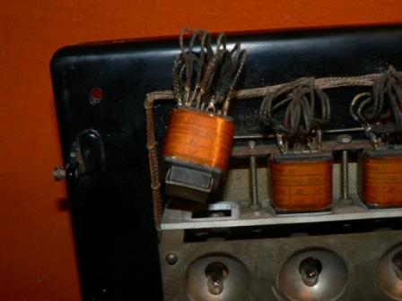

foto

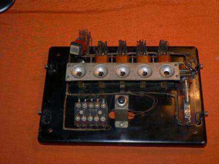

foto

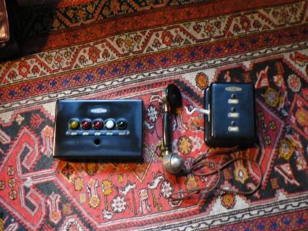

Celkový pohled

Tak jsem to změřil. Při pohledu shora jsou na cívce 4 komůrky z pertinaxu a na dně těch komůrek jsou kovové plošky spojené s přívodními letovacími špičkami. A v tech komůrkách jsou volně ložené kovové pásky navlečené na plastové tyčince, které se pravděpodobně při zapojení proudu do cívky přitáhnou k těm spodním plíškům a tím vznikne dotek. Musím říci, že takovéto relé jsem ještě neviděl.
