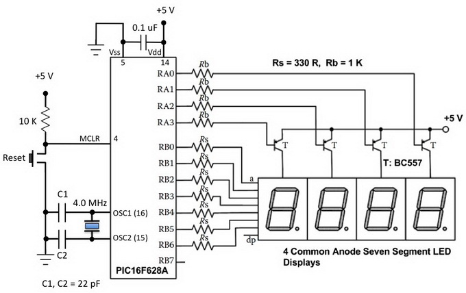

Jak bez odporu? I pokud svit reguluješ PWMkou, stejně potřebuješ pro každý segment odpor, který omezí maximální proud LEDkou - viz příloha.
(62.56 KiB) Staženo 101 x

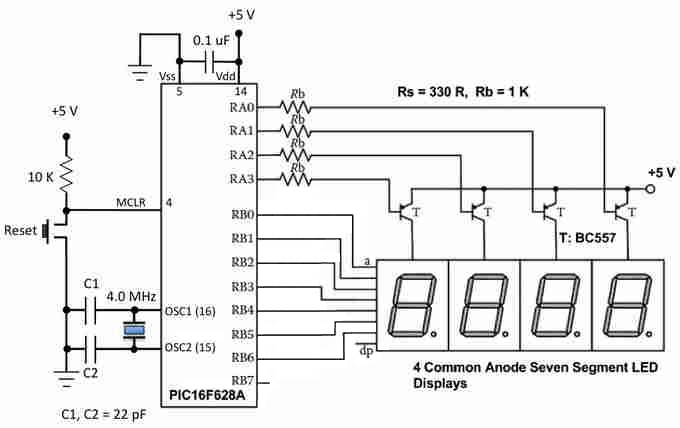

Myslel jsem to bez odporu.Funguje to celkem dobře,ale je na tom poznat rozdíl svitu č. 1 a 8.Programově je to řešený tak,že to sepne segment pouze na dobu,aby se segment rozzvítil. Tohle není z mý hlavy.Takhle to navrhl jeden člověk co sem taky chodí na web.Prej rezistory nejsou třeba :)
(48.26 KiB) Staženo 91 x

Tak buď spoléhá na omezení proudu portem samotným, nebo je to ignorant. S napájením 5V to těm LEDkám/nebo uP dělat dobře nebude...
Neměl to náhodou modrý display, kde je cca 3,5V / segment? I když to není dobře, tam by to mooožná ještě nějak spínalo. S jinou barvou a nižším Vf ty rozdíy budou hodně patrné

Tak když sem chodí na web, tak to asi bude pravda :roll: Ale stejně začni doplněním těch odporů - jen tak pro srandu :wink: Když budou rozdíly ve svitu i potom, pohnem se směrem k programu.

Já to celý předělávám(včetně programu),proto se ptám.MCU plánuju použít PIC 16F819
Takže rezistory 330Ohm ? Tranzistory mám MPSA06
Kvicala_r
Příspěvky: 3528
Bydliště: Haná / N.J.
#10 Příspěvek od Kvicala_r »
můžeš i míň, něco z E12 -180, 220, 270. Záleží jak moc chceš, aby to svítilo. Důležité je, aby ty spínací trandy byly v saturaci - nemaříš na nich pak výkon a proud segmentem jde nastavit tím odporem spolehlivě pro všechny stejně.
