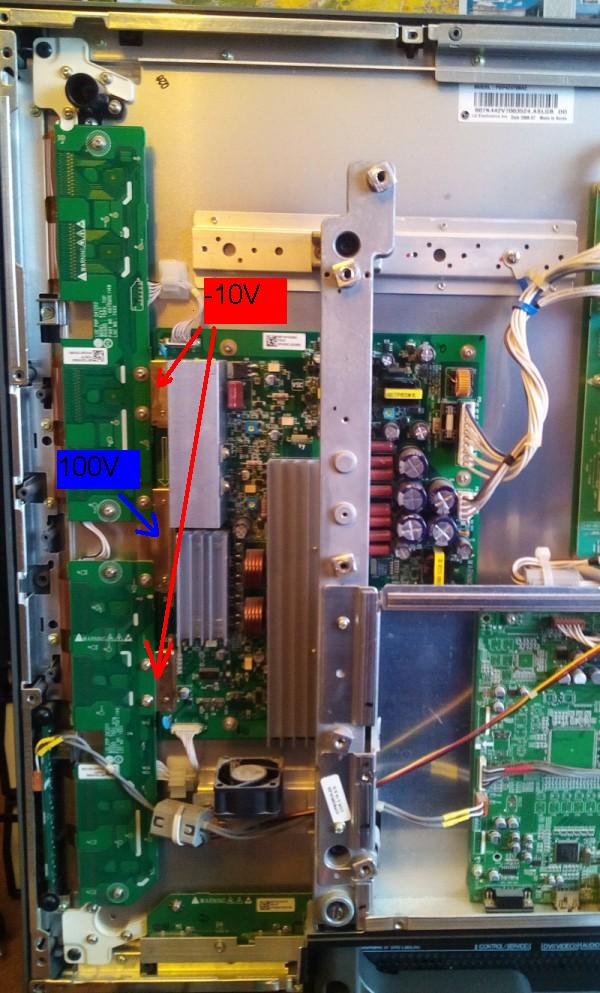

Ze zdroje pro signálovou část napětí sedí, Vs sem změřil 188V (mělo by být OK), Va je napájení vodorovné desky 65V (mělo by být OK). Ale víc prostě netuším, co hledat. Zkuste mě trošku navést co hledat.

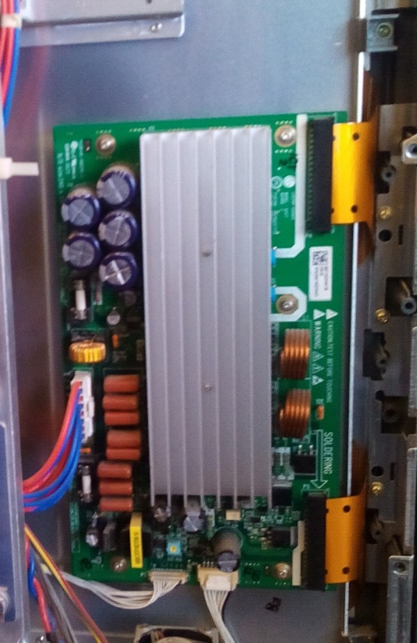

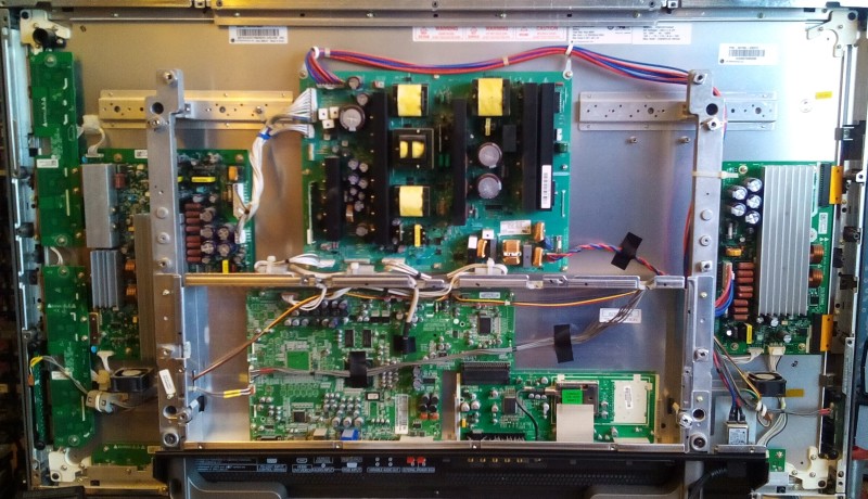

Přikládám fotky, aby bylo trošku jasno co je uvnitř a kde je jaké napětí.
Trošku mi chybí na štíku panelu zmíněných -75V (našel jsem jen -10V), ale nevím, jestli měřím na správném bodě...
LH.jpg- elektronika panel LH
- (98.62 KiB) Staženo 258 x
RH_low_res.jpg- elektronika panel RH
- (130.08 KiB) Staženo 145 x

Plasma_low_res.jpg- komplet Tv
- (127.5 KiB) Staženo 158 x
