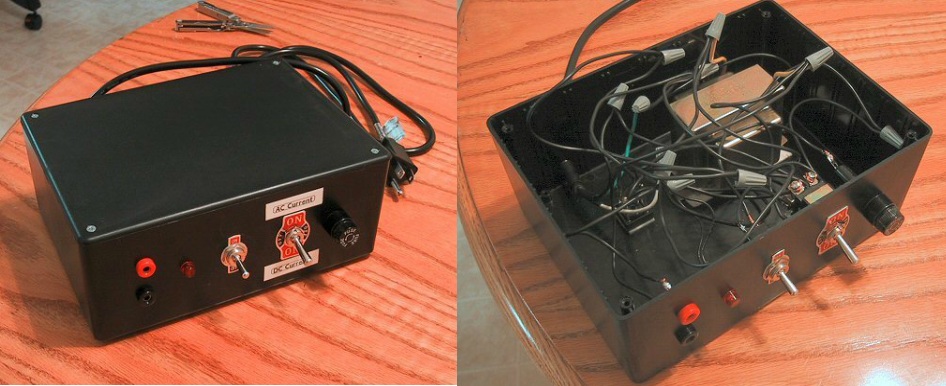

el.jpg- (133.49 KiB) Staženo 253 x

Input voltage 115 or 230 V, AC
Output voltage 8 V, 16 V or 24 V (AC)
Power 80 VA
Dimensions (H x W x D) 155 x 200 x 150 mm

Pokud je to víc jak na ss 12V musí být prohlášení o shodě.
Jedině tam vrazit přímo adaptér 230V na 2x6V, který nebude součástí výrobku.
http://aukro.cz/show_item.php?item=4894 ... tAodTxoAZg
12V 16,5A nebo volitelně i 5V a 9V, ale všechny stejnosměrné, tam oni mají vyvedeno i střídavé. Otázka je jaké je třeba a jestli nebude lepší střídač s nastavením vlastní libovolné frekvence, který by se udělal mimo zdroj jako druhý výrobek na bezpečné malé napětí.
asi toho na trhu moc není takže tam dát něco takového a ten zbytek řešit měníčem v rozsahu výstupního napětí 6 až 12V, kde si můžeš nastavovat daleko více až po různé vysoké harmonické, takže vyzkoušet třeba to značkování při pár kHz a dosáhnout tak lepšího výsledku.
