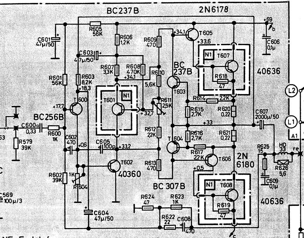

Michal22 píše:Tak zrovna BD139/BD140 podle mne nevyhovují, mají poloviční Pcmax, taky o 0,5A nižší Ic.
A BD23x mají Ft jen 3MHz, což mě bylo vysvětleno že taky nestačí.
máš pocit, že v tomto zapojení pojedou budiče na maximální dovolený výkon a proud ?
(255.22 KiB) Staženo 98 x
Příspěvky: 8229
#5 Příspěvek od Michal22 »
No, podle toho obrázku nejsou předmětné tranzistory zapojeny jako budiče, ale spíš jako koncové. Nemáš celé schema?
A prd, já si snad koupím brejle- já furt myslel, že jsou ty předmětné tranzistory na pozici těch koncových. Tak to se omluvuji.
Na druhou stranu- podle schematu to vypadá, že nejsou ani připojeny na chladič. O to spíš bych si na Pcmax dával bacha

Ten receiver som kúpil v šrotovom stave je to 4kanal quadro po rozchodení zdroja skrat elit + zenerka rozohral sa ale jeden kanál mal pripečený emitorovy odpor . v skrate bol jeden koncový tranzistor aj jeho budič nahradil som koncové tranzistory za KD503 a požičal som si budiče zo zadných koncákov budiče. Nastavil kľuďak odestoval na odporovej záťaži všetko vyzerá byť v poriadku nič nekmitá. Len problém je čim nahradiť tie budiče pôvodne tranzistory sa nedajú zohnať.

v podobném WEGA3106 používali rca 40361+40362,+2n3055,nahrazovaly se 139+140

zkus tam ty BD139 a BD140, ale vyměň oba . . .
nestojí majlant,
kup si jich víc, můžeš je i trochu porovnat do párů . . .

Miesta je tam pomerne dosť aj tie 2N majú malé chladiče ale ani pri max sínusovom výkone na odpore na sa ani moc nehreju.
Příspěvky: 12605
#12 Příspěvek od ok1hga »
marostv píše:aj tie 2N majú malé chladiče ale ani pri max sínusovom výkone na odpore na sa ani moc nehreju.
podle mého odhadu, bude na budiči asi tak 1W, nebo max do 2W . . .
a to by měly zvládnout i celkem malé kousky hliníkového plechu . . .
4x4 cm zahnuté do "U" . . . nebo tak nějak.
