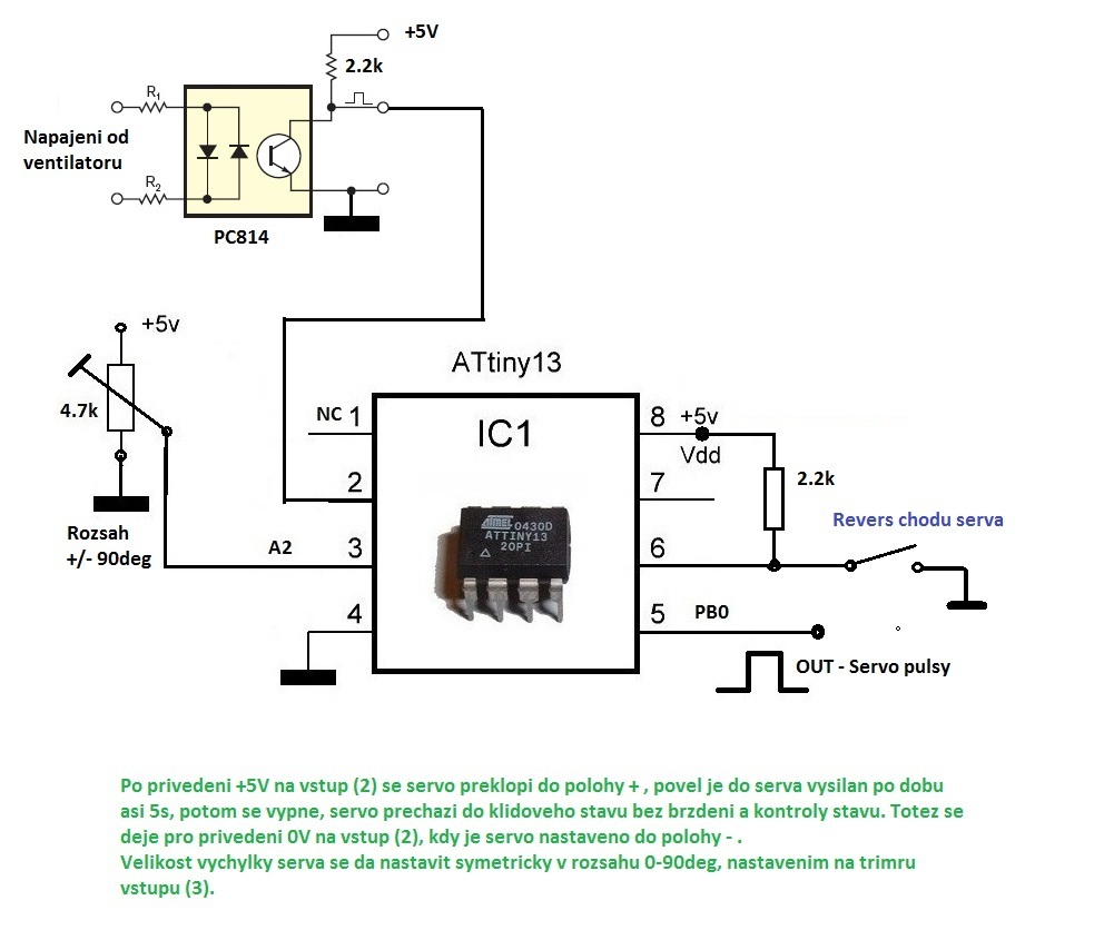

... navrhoval jsem pro jednoho meho znameho ovladani klapek ventilacni infrastruktury. Zde tedy pro inspiraci ...
Myslenka je jednoducha, je potreba otevrit/uzavrit klapky u ventilatoru, pricemz mira otevreni musi byt stavitelna ... tedy jinak nez mechanicky. Otevreni/uzavreni zavisi na spusteni daneho ventilatoru. Jedna tedy o ovladani serva, je to standartni soucastka a poskytuje dostatecnou fyzickou silu pro danou praci, navic s potrebnou moznosti regulace. Po uplynuti dostatecneho casu (5s) pro zmenu polohy serva, pak servo prechazi do vypnuteho modu, kdy sice neni servo brzdeno, ale nebere tak temer zadny proud. Samotne spousteni je na zaklade zmeny stavu jednoho ze vstupu ... navazaneho na optoclen, tedy galvanicky oddeleneho. Uhel otvreni/uzavreni se provadi trimrem, nechybi zde ani nastavitelny revers, pro snadnejsi mechanickou konstrukci celeho zarizeni.

A jak se určí, že servo už dosáhlo potřebného úhlu otevření? Nevidím nikde snímání polohy klapky.
ross4435897
Příspěvky: 426
#3 Příspěvek od ross4435897 »
Servo se ridi sirkou pulsu ... urcis mu polohu do ktere se ma dostat a samo se o to postara, neni to jako krokac ... servo ma svou vlastni zpetnou vazbu polohy, kterou si hlida samo
Doba po kterou se do serva vysila pozadavek je zde asi 5s ... je to dostatecne dlouho, pro danou frekvenci pulsu by to melo standartni servo zvladnout asi za 1s
Ale pokud mas na mysli zpetnou vazbu pro pripad elektro/mechanickeho selhani serva, tak tam neni zadna ... je to jednoduchy obvod, asi jako kdyz se pokazi ten samotny ventilator nebo MCU
