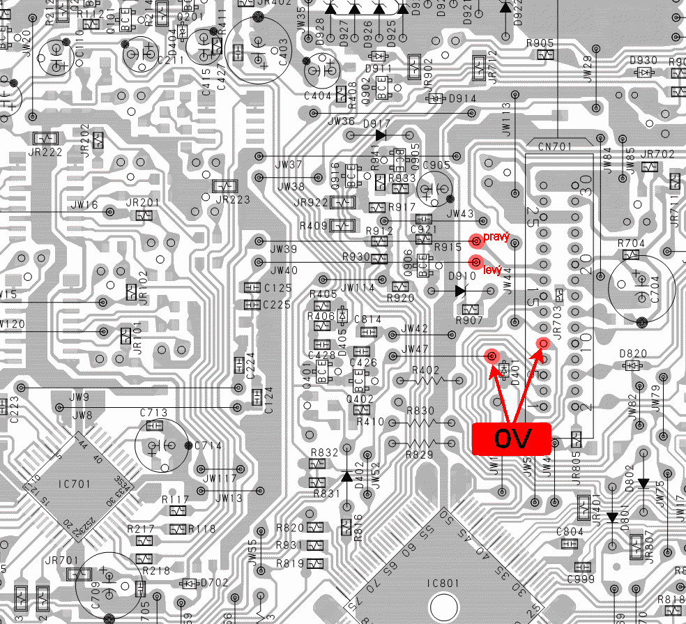

Osciloskop, zkontrolovat na konektoru "SERVO BOARD", zda signál "audio" je či není. Vidím tam i pin MUTE. Data jdou jinou cestou.
Příspěvky: 14452
#3 Příspěvek od masar »
Přesně, jak píše ZdenekHQ. Přikládám orientační plánek.
V bodech mute musí být 0V.
:wink:
p.s. Ale předpokládám, že ten, kdo se rozhodl vyměnit IC701, musel signál i napětí ověřovat.
(126.78 KiB) Staženo 225 x

No právě mám pocit, že zakopanej pes je v tom, že aby se člověk k těm místům dostal, musí odmontovat MD mechaniku. A pak jaksi není jakej signál hledat. Osciloskop nemám, ale pokusím se sehnat.
Nebo neměl by někdo z vás chlapi si v tom zabastlit osobně? Rádio přivezu / pošlu. Odměnu vyplatím.
#5 Příspěvek od ZdenekHQ »
Musíš si tam naletovat drátky a opět složit.
