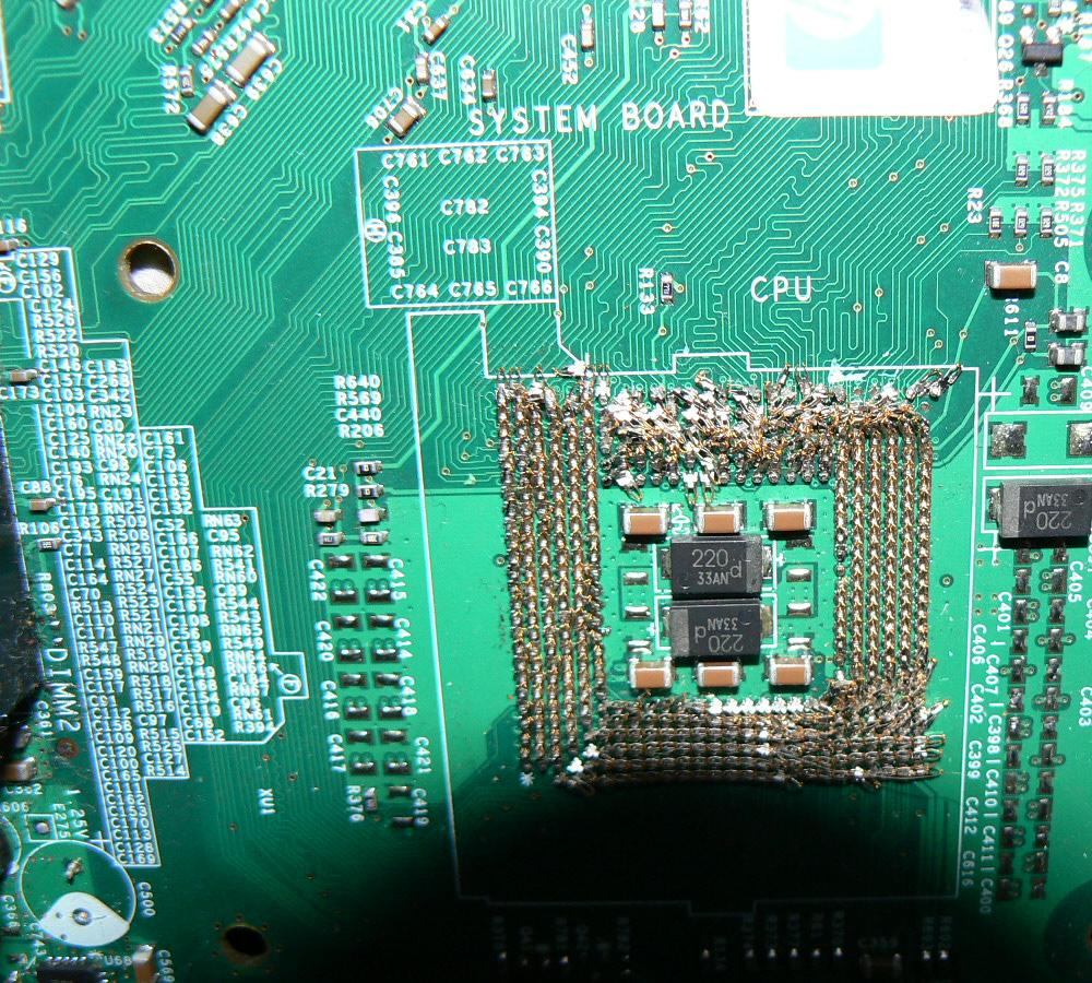

Na jaké napětí jsou tyto tantalové kondy z pod CPU P4?
Luboš
(255.31 KiB) Staženo 226 x

Mám tu schéma P4 boardu Biostar a tam jsou použité tantaly na 6,3 V.

Niektore su len na 2,5V.

Jak se pozná,že jsou to tantaly? Myslel jsem si(ani nevím proč),že tantaly mají světle hnědé pouzdro.

A nebo černé... už léta. Jinou barvu sem zatím fakt neviděl.

Tohle nebudou tantaly, ale polymerový(conductive polymer) kondíky, podle značení možná SP-Cap od Panasonicu. Kód napětí d by potom mohl být 2V.

Když koukám na tu fotku a na ty klikatý spoje, je někde popsaná teorie, proč a jak se to navrhuje a jaký to má vlivy na zapojení? Tohle ještě není takovej extrém, na některejch boardech jsem je viděl podstatně větší a delší.

Aby byly jednotlivý linky sběrnice na desce stejně dlouhý (tak je zaručeno stejné zpoždění signálu), proto se některý musí uměle prodloužit - proto ty "klikatice". Při vysokých frekvencích jsou i malá zpoždění výrazná.

Podle fotky to vypadá, že mají skutečně jiné proporce(jsou moc nízké vůči půdorysu), než obvyklé SMD elyty.
Dělali jste někdo destrukční pokusy , které by mohly odhalit rozdíly mezi černými a světle hnědými SMD elyty? Že by třeba hořely jinak tantaly než klasické.

Pokud filtrují ty tantaly Vcore, tak na nich bude klidně jen 1,7V-2V max.
A proč je chceš měnit. Tantaly by měly být dobré. Ty vydrží hodně.

Ne,ne měnit je nechci.
Tu desku mám na nd a potřeboval jsem ofiltrovat 5V vjetev pro napájení mcu pro displej.Respektive pro 5V-3V3.
Díky za rady.

Tady se opravdu bude jednat o polymerové kondíky, pro podobné aplikace v DC/DC regulátorech apod. jsou právě určené (malý ESR, snesou velký Iripple).

Jen bych dodal, že je důležitá "elektrická" délka, nikoliv "mechanická". Naopak pár klikanicema se dá potřebný signál i mírně zpozdit.

Zkušenější asi znají, ale jen bych upozornil na polaritu u tantalových kondenzátorů.
http://en.wikipedia.org/wiki/Tantalum_c ... -chips.jpg
Značení polarity u hliníkových a tantalových kondenzátorů, tedy obvykle nějaký proužek, není totožné a přepolování nemají tantaly rády.
V konkretním případě (P4 board) bych se podíval na pcb, kde je zem (GND)
a napájení.Pokud dobře vidím, tak u bílého proužku na tantalu je na desce křížek (plus).
