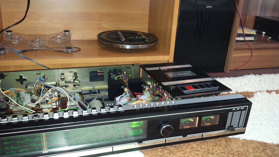

Ahojte, potreboval by som pomoct s opravou tohoto radia, konkretne s tunerom, ktory sa odladuje. Po naladeni stanice chvilku hra, no nie cisto akoby nebolo vyladene a chrci. Indikator vyladenia nefunguje a ani kontrolka stereo.
Diky za radu.

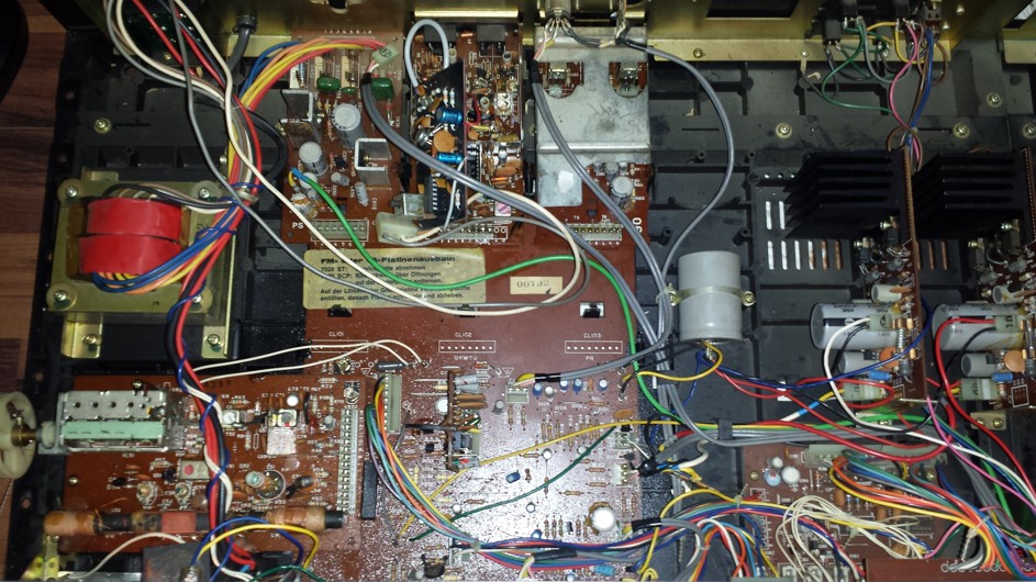

Konecne som sa ku nemu po dlhej dobe dostal, tuner opraveny, problem bol v tranzistore teda voltage regulatore-vetva napajania tunera 12V a kondenzatory na tejto vetve.
No mam este problem s kazetou. Hrat hra no prerusovane. Vsimol som si, ze v mechanike je ziarovka, fotoodpor a take kolecko, ktore sa kruti, zrejme je to snimac otacania. A to koliesko ide tak brcavo, no ked ho zastavim rucne tak motor vypne cize v tomto problem zrejme nebude. No mna uz nenapada nic. :cry: Nefunguje este ta kontrolka stereo a indikator signalu.
Dik za radu.
