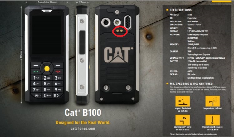

Mají nějaký význam ty zlatý plošky, co jsou zakroužkovaný červeně?
(v návodu ani ťuk o tom)

Hm, sice jsem nějaký Caty už kuchal, ale tohoto jsem si nikde nevšiml. Nemůžou to být třeba piny pro nabíjení (v nějakém držáku do auta nebo tak)?

Other: Charging points on the phone for optional drop in charger ??

O tom jsem taky přemýšlel..

Artabane, ty ten telefon máš? Nebo jej plánuješ koupit?
Pokud jej máš, tak pokud jsou piny určeny pro nabíjení, budou s největší pravděpodobností spojeny paralelně s MicroUSB- zkus to propísknout.

Ano, teď nedávno jsem si ho koupil na místo dotykovýho.. Pravá ploška je spojena ze stíněním USB, mezi oběma ploškama naměřím nějaký megaohmy, pokud dám na pravou plošku mínus ohmetru, tak se odpor zvýší na nekonečno (jako by se nabíjela kapacita) Kdyby byly paralelně, tak bych při připojení k nabíječce naměřil 5V ..... A ono tam těch 5V je.. :)
Takže to bude fakt nejspíš dobíjení ..

Vem si MicroUSB datový kabel, připoj jej do (nejlépe vypnutého) telefonu a propískni to přímo na USB A konektor (do něj se leze hrotem dobře). Potom budeš mít jistotu.

Tak jsem si dnes sehnal USB samici do plošnýho spoje a připojil jsem ji na konec kabelu vytažený ze zdroje, protože nemám tak tenký hroty u měřáku a zkoušel jsem to propísknout, je to doopravdy propojený s napájecíma pinama uUSB - to potvrzuje i těch 5V který jsem na těch ploškách včera naměřil při připojené nabíječce. Navíc je ukostřený i vlastní konektor na záporný pól.
Takže závěr bude ten, že je to nabíjecí port pro nějakej držák s nabíječem, který se k tomu nejspíš nedodává..
