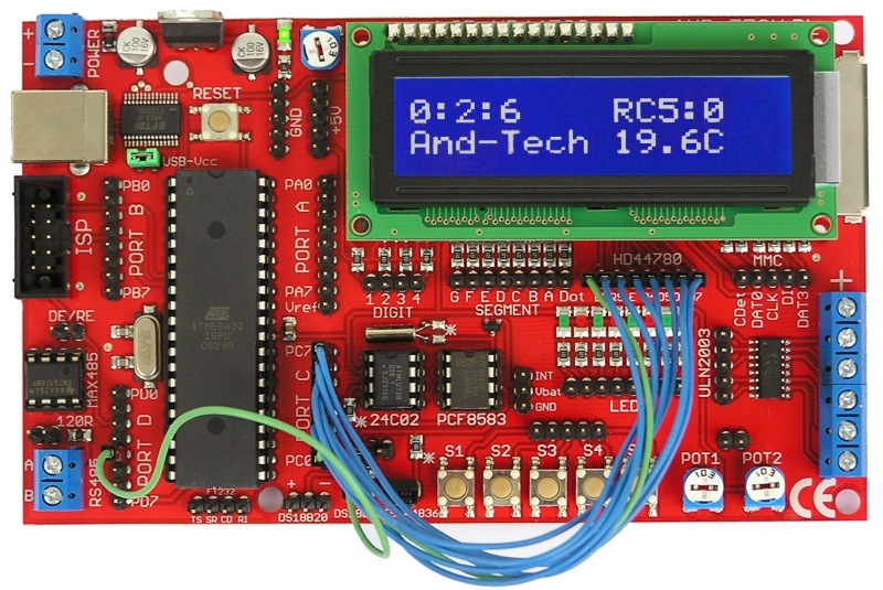

Pro Megu644 by bylo mozne pro zacatek zkusit treba i Arduiini IDE vcetne knihoven, sam jsem s tim zacinal. Mel jsem kit EVB4.3 (delal se i s 644), Arduiini IDE a Sanuino core. Sanguino byla kdysi vyvojova platforma pro Megu644, a nejaky dobrak to domestikoval pro Arduini verejnost. Potvrzuju ze funguje 100%.
(193.06 KiB) Staženo 91 x
