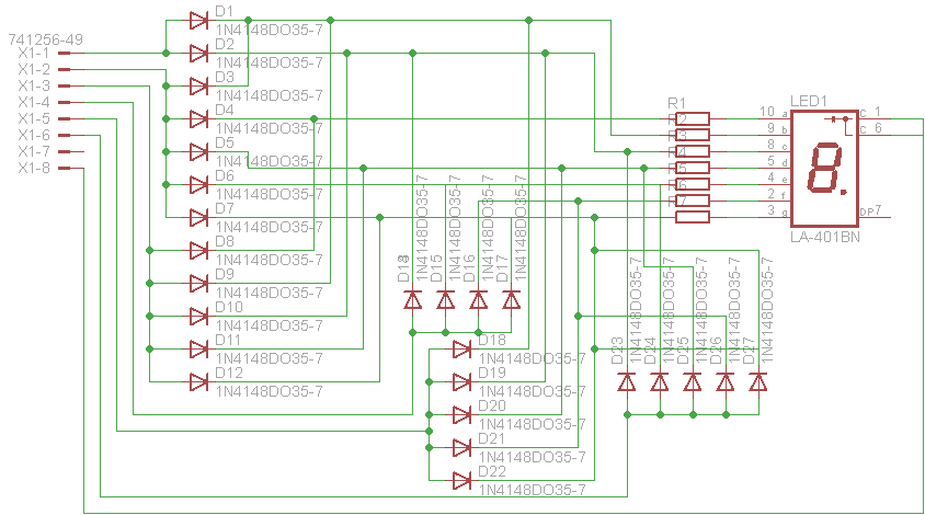

Ono by to šlo třeba realizovat JENOM tou diodovou maticí - bez švábů. Záleží jak máš "silný" ty vstupy a co máš za 7segment...

Dekuji za vsechny rady a hlavne dik css za nabidku.Ta vypada pekne, ale trochu to pripomina cosi jako jit s kanonem na vrabce. Zatim nejnadejnejsi je varianta navrzena kolegou frantajetel11. Navic po upresneni zadani neni nutne 10 vstupu jen 6 (zobrazeni aktivniho vstupu prepinace HDMI), takze vse se zjednodusilo. Jeste jednou dik.

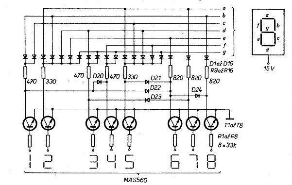

Maskot
Nevím, jestli jsem zadání pobral dobře. Ale nestačilo by zapojení, které kdysi vyšlo v AR? V původním pramenu je DPS.
(45.18 KiB) Staženo 95 x
