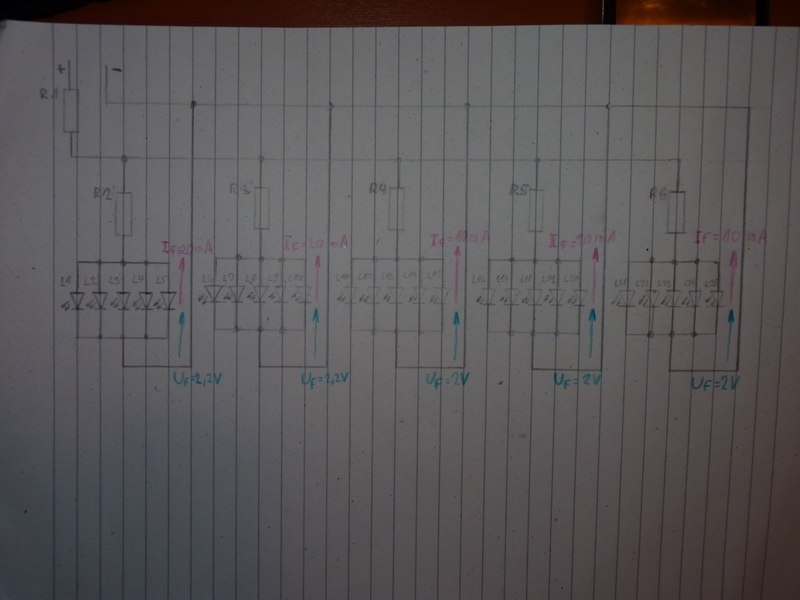

Ahoj,
Chtel bych zapojit cca 25 zlutych Led diod SMD do obvodu. Napajeni ze site. Zapojeni bych realizoval nejspis serio-paralerne. 5 vetvi po 5 diodach, toto reseni bych chtel z toho duvodu, ze kdyz zhasne jedna, tak ostatni sviti a take se snaze hleda. Narozdil od serie. Ted neco k diodam.. typ 1) cca 12 kusu 2,2V/20mA a typ 2) zbytek 2V/10mA. Toto zapojeni uziji jako poulicni osvetleni modelu vozovny. Tloustky dratu k diode je 0,15 mm a napajeci draty jsou prumeru 0,3 mm. Co chci vedet... Je konstrukce obvodu vhodna? Nevim jaky zdroj pouzit? Co pres tenhle adapter pres nej by to neslo? www.gme.cz/napajeci-adapter-sitovy-5v-2 ... b-p751-159 A zda nebude problem zapojit 2 druhy zminenych diod parametry temer stejne? Mam pridat do obvodu rezistor? Nechci aby diody svitili na max, mela by to byt skutecna imitace poulicniho osvetleni. Dekuji, za odpovedi...

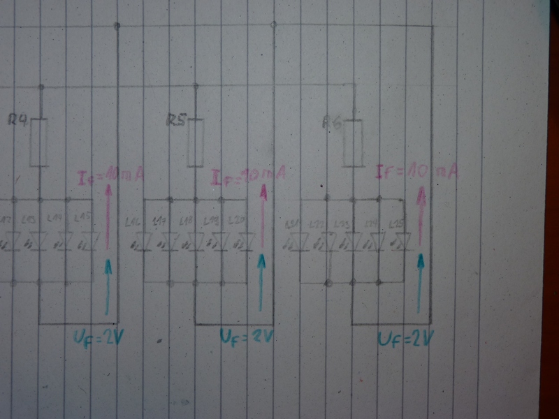

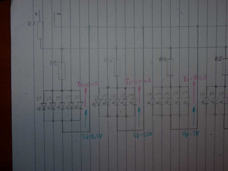

Tak nakonec se bez schematu asi neobejdeme. Navic jsem se rozhodl pro paralerni razeni vetvi i diod. Tim by se mel vyresit problem s rozdilnym If diod (1 typ 20mA; 2,2V, typ 2) 10mA; 2V. A v tom pripade bych mohl pouzit i ten 5V zdroj, nebo se pletu? Napeti bych potom musel srazit na 2,2 V, ted me to nejak nenapada..
