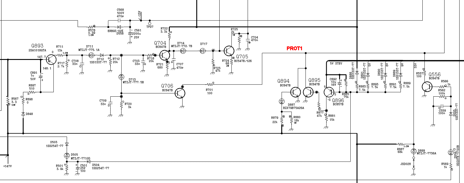

LED diagnostiku jsem také nenašel.
Ale začal bych měřením napájecích napětí ze zdroje. Potom přichází na řadu kontrola obvodů ochran. Přikládám výřez schema těchto ochran. Nejprve bych ověřil reakci ochran měřením napětí signálu PROT1. Potom kontrolou ochrany proti nadproudu KSŘ (Q893), potom ochrany přetížení zdrojů (Q895/Q896), přepěťové ochrany +147V (Q894) atd.

Děkuji, masare,
našel jsem vadný elyt C894 v usměrňovači 137 V
Zvlnění asi aktivovalo přepěťovou ochranu.
